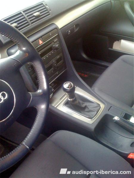

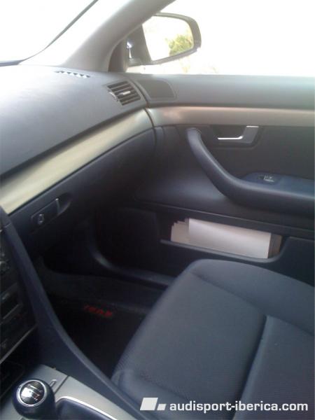

os las cuelgo a la noche que salgo de viaje y aprovecho
iSeN, en color azul oscuro y molduras en aluminio queda de vicio, es lo que yo tengo, si puedo te saco unas fotos.
lleva airbag, pero en muchos modelos, como por ejemplo el mio, no se puede desactivar, si no te viene en la guantera pa desactivarlo, nadie te lo puede hacer, es delito.
