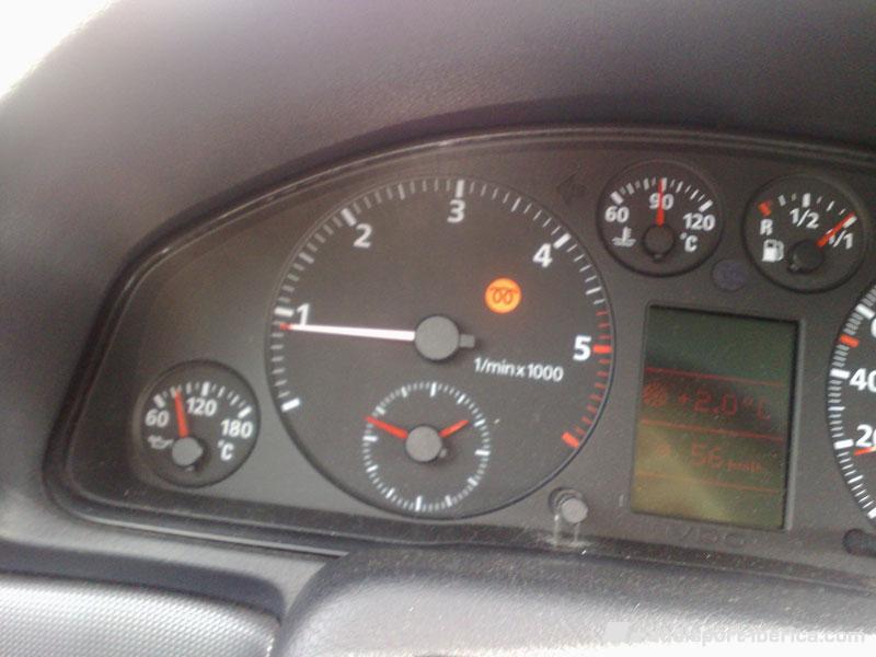

Se me enciende testigo de calentadores
Zyxel responde a Zyxel de discusión en Audi A4 B5 (1995-2001)
Bueno, pues acabo de llegar del Carrefour, he comprado dos nuevas bombillas 21p5w, he desmontado el soporte de las bombillas, he quitado todas las bombillas y vuelto a poner, comprobando que estuviesen todas con voltaje correcto. Resultado: ya me funcionan las dos de freno. Supongo que tengo algo por ahí que hace que se estropeen las bombillas de freno cada poco tiempo... así que seguiré atento a ver que pasa esta vez. Un abrazo a todos !!! -
Calentadores nunca se cambiaron... pero este coche los lleva? Yo creo, que está relacionado el testigo que se enciende con el fallo de las luces de freno. Pero bueno, a ver si a alguien le ha pasado. Un saludo !!!! -
Llevo una semana con problemas en la luz de freno trasera izquierda. Me falla y no tengo manera de resolverlo. Resulta que a veces le doy un golpe al faro con la mano y se pone a funcionar. Otras veces funciona sóla y deja de funcionar cuando quiere. Bombilla no es, porque cambié dos veces en una semana y nada. Pues lo último, me ha pasado hoy... de pronto se pone a parpadear el testigo de los calentadores !!! Además ahora sólo me funciona la luz de freno del alerón trasero. La izquierda y la derecha no lucen. A alguien le ha pasado? Lo digo para ir a tiro fijo, porque leyendo por ahí dicen que puede ser: - Interruptor pedal de freno - Falta de masa - Fusible Por cierto, cuando se pone a parpadear, piso el freno y se apaga. Y sólo se enciende si llevo mucho rato sin tocar el freno. Ayuda !!! Un abrazo.
