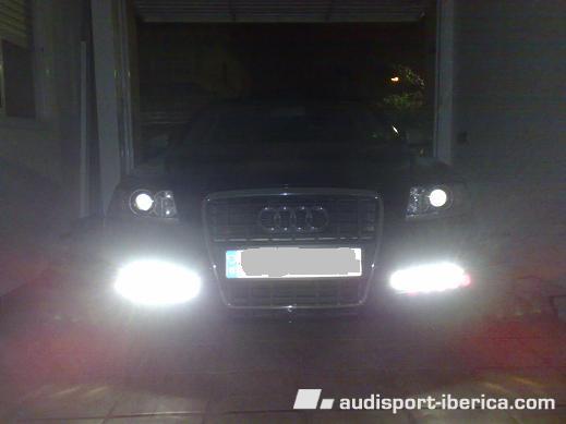

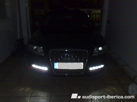

Que tal amigos, deciros que teniendo este finde tiempo y realizando varias pruebas, creo que tengo que atenuar aún más la luz para la noche, conduciendo otro coche delante del mío y probando a diferentes distancias molesta a veces, creo que puede aún deslumbrar algo, por lo que tendré que llevarlo a bajar esa intensidad un poco más, no creo que llegue al 50% y si lo hace lo quiero bajar más. Decir de todas formas que para mi gusto de noche es un poco cantada porque parece una feria con tantas luces y no creo que lo lleve mucho puesto, pero por si alguna vez me da la neura y ya que está hecha la instalación a doble intensidad lo quiero bajar más. Un saludo

Os pongo un par de fotos a oscuras en mi garaje para ver la diferencia del atenuado de noche, esta claro que a 100% no se puede ir y si me apuras igual bajaría hasta algo más el porcentaje en el otro, al coche de delante igual se le deslumbra, no se, pero la difernecia es abismal, si en el fuerte no veía ni con la cámara.

Que hay Joaquín???, desde luego que cuanto más automatizado mejor, como todo, pero que si esa instalación cuesta 300 pavos y encima es la repera que te lo hagan, porque te aseguro que yo he preguntado para llevarlo a Madrid a hacer y tienes encima que estar detrás de ellos porque no te llaman, y encima el botoncito para apagarlos cuando quieras te lo ponen igual, pues estamos hablando de dedicarle un segundo al interruptor al caer la tarde cuando se empieza a hacer oscuro y otro por la mañana para que vuelvan a lucir fuerte de día, 2 segundos al día tampoco es gran cosa y la instalción es super sencilla de esta manera: coger corriente, conectarlo para que funcionen con el contacto, poner el conmutador, una linea tal cual y la otra con resistencias para que atenúe, además conectarlos a la linea de antinieblas con otras resistencias para que no de fallo y ya está, bueno, bonito y barato, ahora claro está que de la otra forma es mejor, una cosa no quita la otra. A mi me lo hizo ASI el mecánico para que me los llevara encendidos, pero con la idea de llevarlo a terminar al chispas para que fuera todo automático, pero me parece que ASI se van a quedar, el sistema yo lo veo bueno. S2
