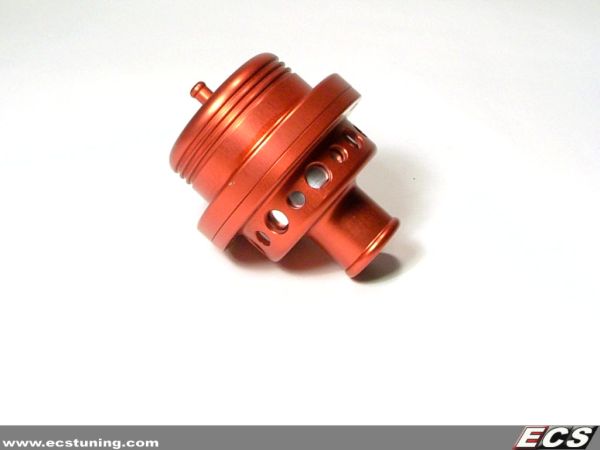

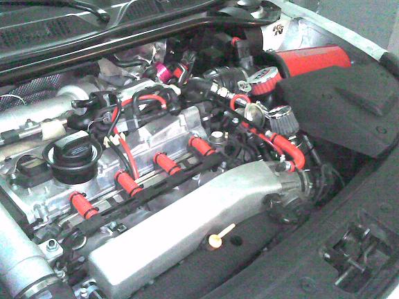

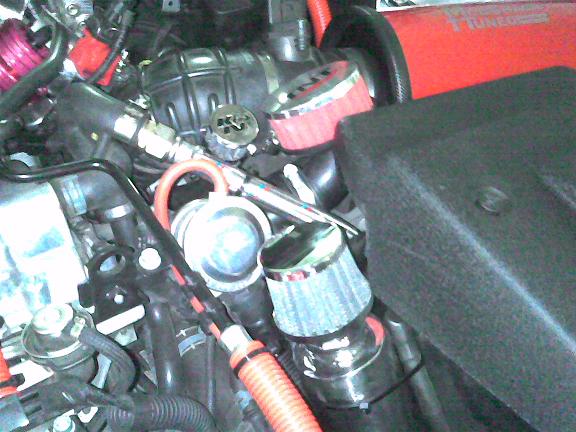

Ya colgare fotos de la instalacion y de la valvula, es tapando la entrada de la toma de aspiracion con un tapon que viene en el kit, y la toma de la valvula se conecta normal para que la N249 haga succion, los problemas de tirones me los estaba dando el put* debimetro, os recomiendo 100% que lo limpieis,aunque creais que esta bien y no deningun error, no trabajaba al 100% hoy le he rociado limpiador de MAF, y tiene una finura increible, os aconsejo que losque busqueis un sonido espectacular careciendo quizas un poco de prestaciones, realmente son inapreciables las perdidas,monteis la forge 004, cuelgo de nuevo una foto, i el enlace de la instalacion.... Buscar la valvula y clicar en installation manual.. http://www.ecstuning.com/stage/edpd/pagebu...category=Engine

Señores ya he montado la valvula forge 004, realmente ESPECTACULAR, ningun error de de la N249, un sonido de pelicula, de pelicula , ni agudo ni grave whoooooshhhhh (el que muchos buscan y no encuentran), llevo a parte la N75J,VTDA, FORGE 004, unos deciis que no otros que si, pero ahora tiene una patada descomunal, quizas tiene un poco de turbolag pero a 3000 da un tiron brusquisimo, es la valvula definitiva! mas en www.ecstuning.com lo siguiente el regulador de presion, venga va una compra conjunta quien se apunta!!

Wenas, es una forge 004, como la 007 pero perforada por la parte inferior, el kit es simple, la valvula, una tubera adicional y un manguito para alargar la toma superior,y un tapon para tapar la toma de admision, la 004 tiene solo una toma de entrada, la DV de serie tiene dos tomas, (creo que me servira el manguito de la DV de serie) El kit lo puedes comprar en ECS TUNING USA, mas arriba esta indicada la pagina, todavia no la he montado, la compre el viernes, creo que esta semana me llegara, si buscas con el buscador del foro tendras muchos posts explicativos sobre las DV´S, la principal base de trabajo es recircular o no el aire sobrante de la presion de turbo, o sea expulsarlo a la atmosfera o no, hay muchos tipos de valvulas,esta claro que si buscas un sonido whooossshhh ha de ser de recirculacion exterior, la 004 esta garantizada para los 1,8 T y es un modelo muy especifico de DV..Ya contare mas! Saludos!
