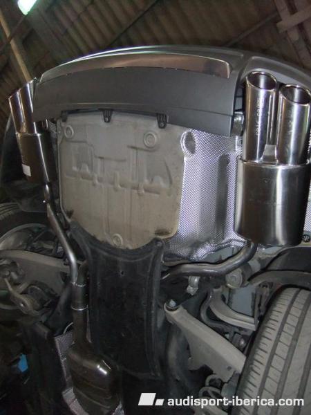

  3. ahhhhh una mas en el suelo

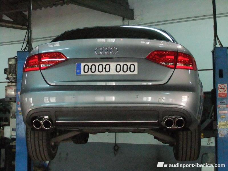

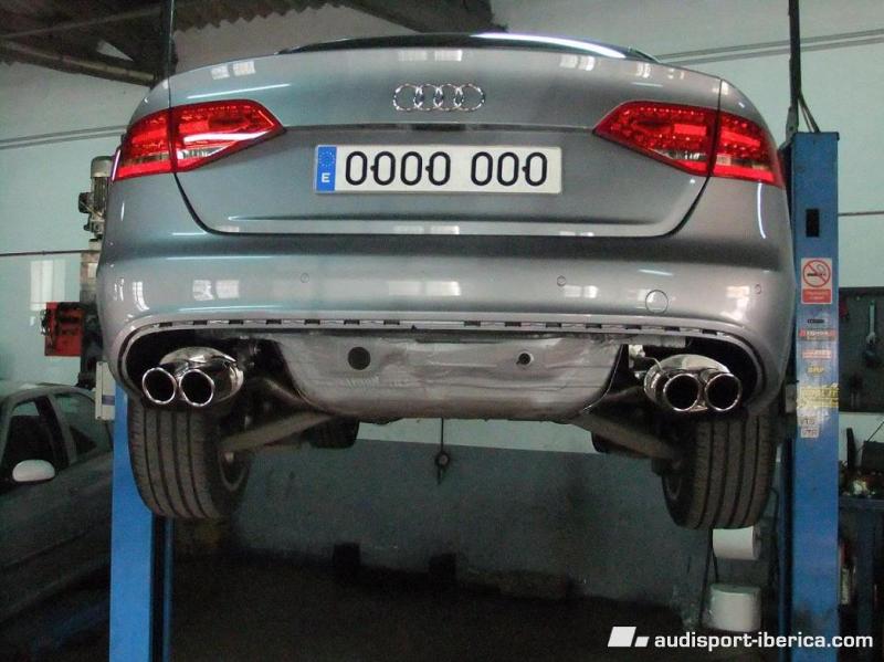

  4. Y la ultima por el momento ya montado todo y visto desde atras hasta que me lo ajusten bien a su sitio el jueves y le haga unas fotos en condiciones.

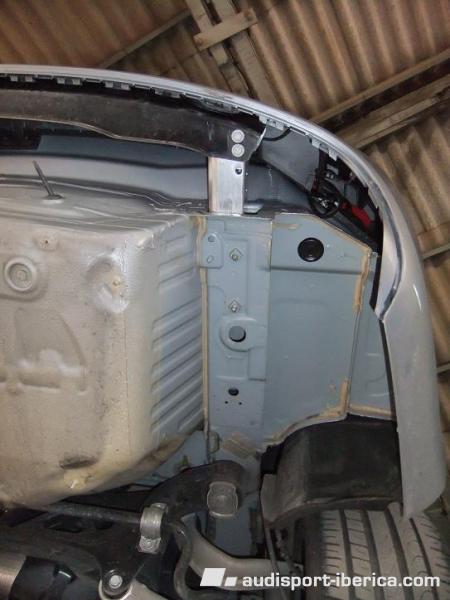

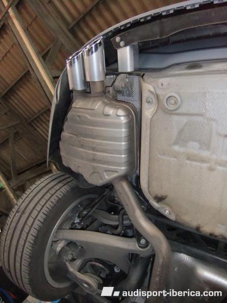

  5. Una mas por abajo ya con las tapas puestas

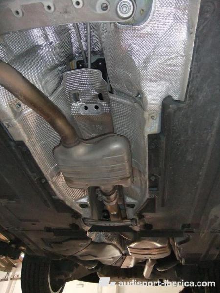

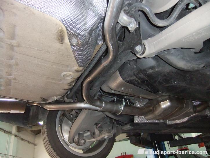

  6. Mas de los bajos, se aprecia el nuevo protector termico del lado derecho
  7. Una de los bajos

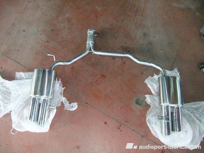

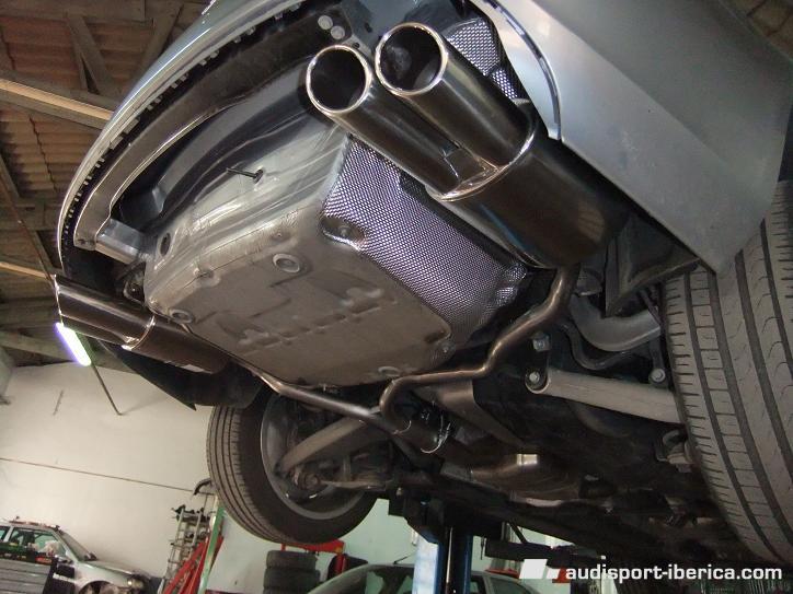

  8. Escapes montados sin difusor

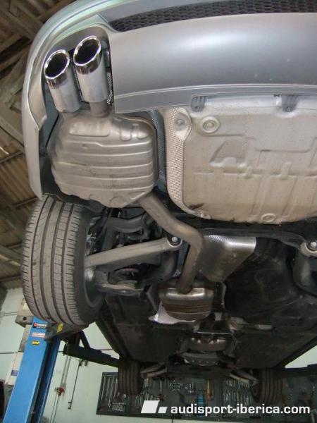

  9. Perspectiva del silecioso izquierdo

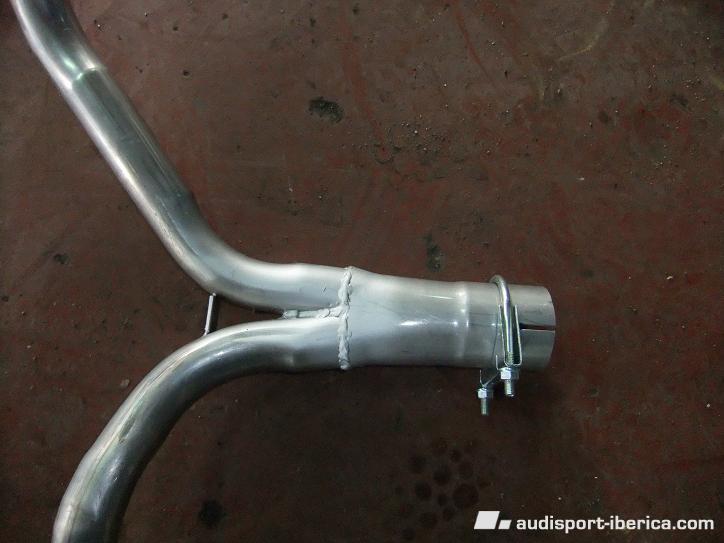

  10. Detalle de la "Y"

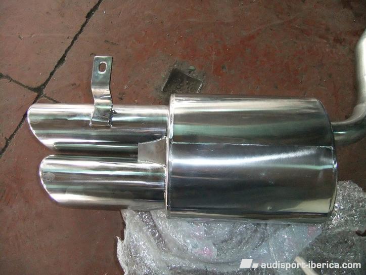

  11. Silencioso derecho

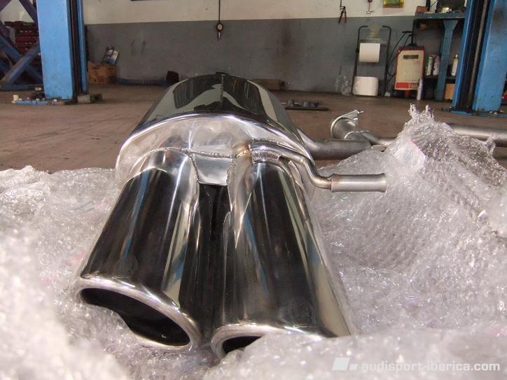

  12. Huevo para el silencioso nuevo derecho, antes de poner la pieza protectora termica.

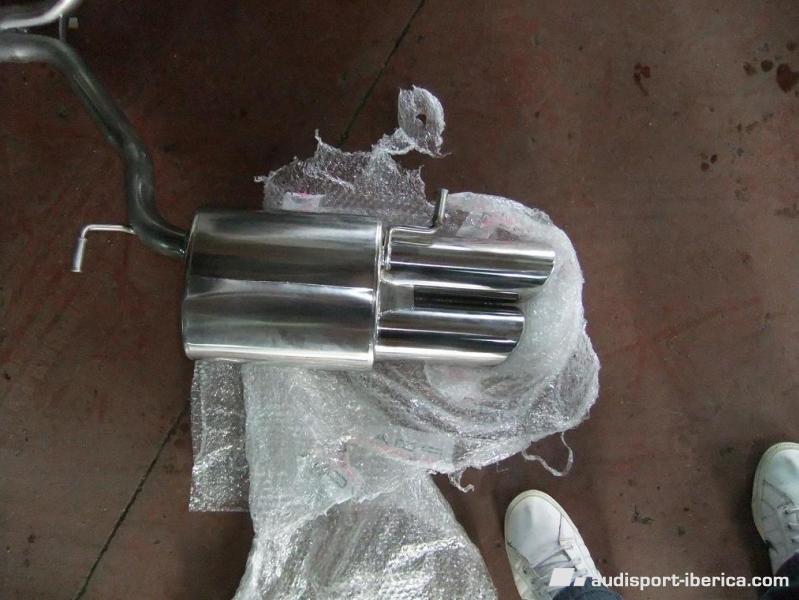

  13. Silencioso original izquierdo
  14. Linea Duplex completa
  15. Silencioso izquierdo
  16. Trasera sin el difusor S-line
  17. parte de alante de la linea original
  18. Linea original

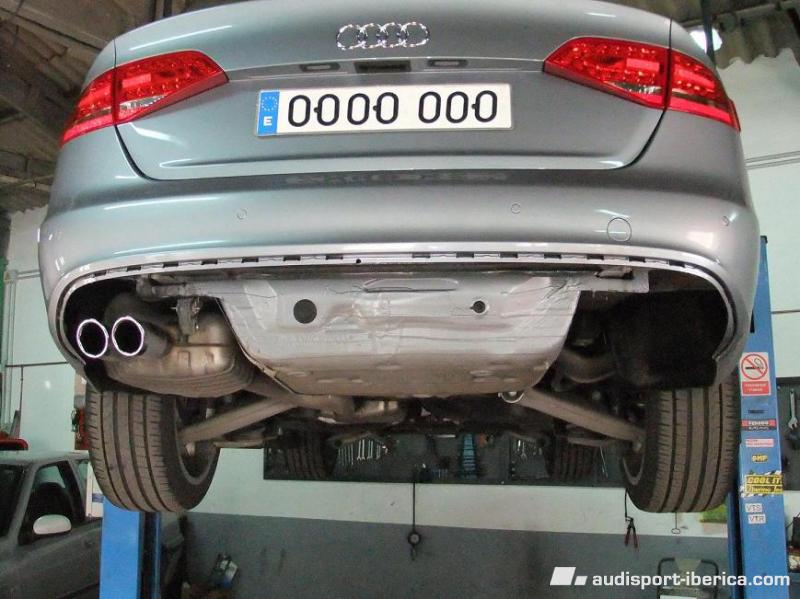

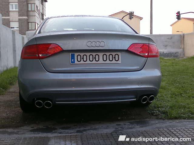

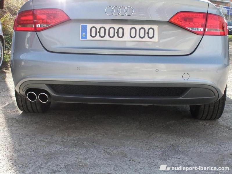

  19. Aqui van algunas fotos del antes y del despues de los bajos y la trasera con 2 y con 4 tubos. Aunque el jueves tengo que ir a que me los ajusten bien porque estan un poco desplazados hacia la derecha.
  20. Asi tal cual vienen......todo junto....cortan meten la parte nueva aprietan y listo

  24. Un minimo anticipo...no me dio tiempo a mas que entre ir a ponerlos a Oviedo venir a lavar el coche para tenerlo listo para mañana(por cierto debio de quedarme hecho una m**** porque se me hizo de noche y no veia jajaja) y ahora duchita y a quedar con la avanzadilla madrileña de la quedada cachopera jejejeje Por cierto estan un poco desplazados hacia la derecha....tienen que ajustarmelos....
