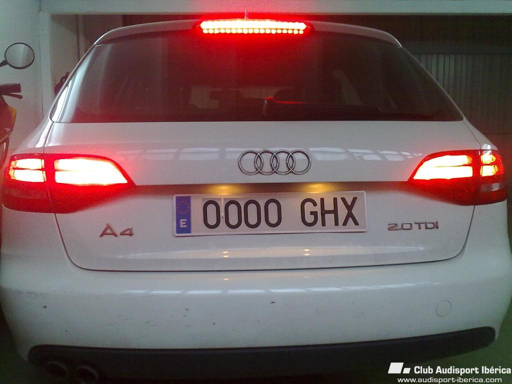

  4. Gracias Jabicho y Super-Raton. Acabo de hacer los cambios y todo me ha funcionado a la primera. Ahí va una foto. (Mi módulo es el 8K0 907 064 N BCM2 1.1 H80 0141). Un saludo.
