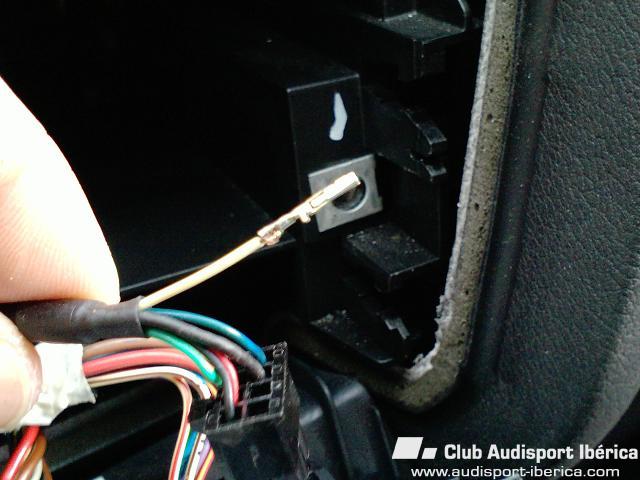

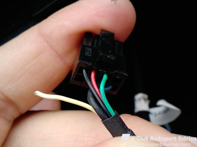

buenas, después de haber desmontado la tapicería del portón del maletero, comprobar que efectivamente había un conector suelto y conectarlo, he conseguido que conmute al meter la marcha atrás. El problema es que ahora me dice que no hay señal de video. En fin, seguiremos revisando. Tal y como esperaba conmuta con el contacto puesto, pero no con el coche arrancado. He comprado un relé. He leido como conectarlo e incluso he visto alguna imagen, pero no me queda muy claro. Pongo fotos de mi relé, a ver si sirve y alguien me puede ayudar. En cuanto al navegador, he conseguidi el igo8 y he seguido las indicaciones que se comentan por aquí. He copiado el sys.txt que dejó el compañero javivitf con resolución 400x234, pero después de aparecer la imagen de un coche y una barra de progreso, se cierra. A ver si puedo colgar el vídeo saludos -

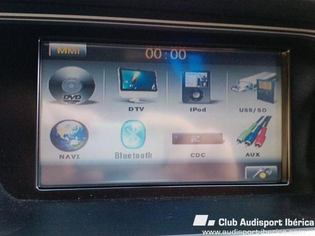

buenas, he tenido un rato para probar y ver lo que funciona bien... El dvd se ve pero se escucha muy bajo. El bluetooth funciona pero también se escucha y me escuchan muy bajo. El gps no funciona el que venía (tomtom). He probado con un tomtom que tengo en una pda y ha hecho amago de funcionar, pero me ha aparecido un error medio en chino y al final no ha funcionado. Estoy a ver si consigo el igo8 y lo pruebo. La cámara trasera no funciona. No sólo no conmuta, ni con el coche arrancado ni sólo con el contacto, tampoco se enciende la luz que lleva incorporada. He revisaso la conexión con el cable azul y la luz de marcha atrás y parece correcta. Me toca desmontar la tapicería del portón del maletero para ver si se ha soltado por ahí dentro. El tdt no funciona. No sé si no lo tengo bien cableado o es tema de las antenas. De momento es lo que menos me preocupa. Lo del sonido bajo me suena haberlo leído en el foro, pero no recuerdo la solución. Además he estado buscando alguna opción para subir o bajar el volumen del dvd y no la encuentro. Entiendo que debe haberla, no? Bueno, a ver si alguien me puede ayudar con lo del sonido. He probado tanto con el altavoz que trae como con el del audi sound system y nada. Por cierto, yo llevo el extra del audi sound system, no he tenido que comprar el altavoz aparte, he intentado empalmarle los cables del altavoz que trae pero da interferencias. Entiendo que es normal y que sólo puedo utilizar el altavoz para una cosa u otra. Para que se escuche el dvd por los altavoces del coche hay que tener saluda auxiliar, verdad? si es así, es posible que se le pueda poner a posteriori? también me suena haber leido algo al respecto. Otra cosa, cuando actualizo la hora o marco la opción "camera" desde setup y lo apaga, no me la guarda. Qué hay que hacer? y para que sirve la opción steering que no me deja marcarla? saludos y gracias de antemano -

hola carabante, tengo la que va en la luz pero no me funciona, me toca revisar a ver que pasa. saludos y gracias He leido por el foro ahora no recuerdo donde, que hay un cable azul que sale del aparato que hay que conectar para que se vea en la pantalla cuando metas la marcha atrás. Tienes ese cable suelto? hola carabante, gracias por el interés. Efectivamente hay un cable azul que tienes que conectar al positivo de marcha atrás. Eso lo tengo hecho. Aún no he podido echarle un vistazo. A ver si tengo un rato y os cuento -

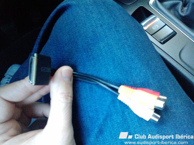

hola, lo tengo instalado pero no consigo que funcione. No sé qué puede estar mal, estoy un poco desesperado. No llega a hacer nada. Creo que los cables rojo y amarillo están bien, ya que el cacharro se enciende y entra y sale el dvd, pero no veo nada en la pantalla. El cablecito del táctil se me rompió, pero seguí las indicaciones que dejaron por aquí y creo que también está bien. Se supone que al arrancar debería aparecer el menú? he probado pulsar en cualquier parte del táctil sin resultado, no hace amago de hacer nada...No sé si al final me tocará pegarle la patada o comérmelo con patatas, pero ya le he dedicado demasiadas horas sin resultado...bueno, no sé, seguiré intentándolo. Alguna sugerencia o consejo? gracias por fin he conseguido que empiece a funcionar ... aquí estaba el problema, un put* cable suelto. Esto ya lo había revisado antes y no estaba suelto, pero debe ser que tampoco hacía contacto. He tenido que sacar el conector que va dentro del plástico, engancharle el cable y vuelto a meter y al fin se ve el menú principal en la pantalla :clap1: Ahora toca probar que todo funciona bien... -
hola jagicolo, voy a intentar contestarte lo que yo sé yo me he comprado el de sundaybuy. Tiene toda la pinta de ser el mismo de witson. Viene de China y sin problemas, lo único me cobraron 50€ de aduana. Yo lo estoy instalando, aún no he conseguido que funcione, pero otros compañeros que llevan el mismo, sí. 1. Se maneja de forma tactil desde la pantalla. Que yo sepa no se maneja desde el volante. 2. Es cierto que la pantalla pierde calidad o más bien tiene mucho brillo. Se nota bastante con el menú del coche, pero por lo que tengo entendido el navegador, dvd...se ven ok 3. El sonido del gps se escucha por el altavoz, pero puedes cambiarlo por el que lleva en la parrilla encima del salpicadero, que es el que lleva el audi sound system. 4. creo que se oye por los altavoces del coche, el altavoz que tra el equipo es el que hemos comentado del gps. Vamos, creo. 5. efectivamente tiene entrada para ipod, aunque no puedo asegurarte cómo funciona. 6. no lo sé. 7. tiene opción de tdt, pero la que tiene es de una sóla antena y no funciona bien, al menos en movimiento. Yo compré un tdt aparte. Entiendo que es local, si en tu localidad no está el tema muy avanzado, yo lo elegiría sin tdt. Luego siempre puedes comprar un tdt aparte con dos antenas, como he hecho yo. 8. Para la cámara trasera, en la misma web tienes una barata. Lo malo de ésta es que sustituye a una de las dos luces de la matrícula. Tengo entendido que es mejor una que se instala en la maneta del maletero, que queda centrada y no tienes que quitarle luz. http://www.vag-navisystems.com/camaras-pal/215/camara-vwaudi-integrada-maneta-porton/403 saludos

hola ferjar, gracias por contestar. a ver si te entiendo, el cable amarillo es el de video y el rojo y blanco los de audio. Conectaste los tres a la tele y conseguiste que se viera y oyera? Lo de la salida RGB al coche no sé a que te refieres. Por favor, dime cómo lo tienes conectado a ver si se me ha pasaddo algo. saludos hola de nuevo, he estado viendo tus publicaciones. Ya veo como lo tienes conectado, a través de un interface. saludos -

Pienso que es una muy buena opción. Personalmente estoy bastante satisfecho. La unidad parece que se comporta bien, mueve bien el software (iGO) y permite meterle cualquier navegador ya que va bajo windows CE 6.0. Lo que mejoraría sería el altavoz externo. Pondría el altavoz de Audi que se coloca en el salpicadero. En cuanto a la pantalla tactil, sí es verdad que quita algo de brillo (sobre un 10%) notántose sólo en el menú de la radio, porque dentro del navegador apenas se nota dado que el brillo es mayor. Si te decides a ponerlo seguro que quedarás satisfecho. Saludos, Gracias por la explicación, lo único que no entiendo muy bien es cuando dices lo de que pondrías el altavoz de Audi . No se ha que altavoz te refieres ni donde se coloca. De tomas formas es la opción que mejor veo para poner GPS en el coche. los que tenemos el audi sound system tenemos un pequeño altavoz arriba del salpicadero, en la rejilla. Si no lo tienes, puedes comprar ese altavoz y sustituir el que tienes por ese. La referencia está por el foro. saludos -
