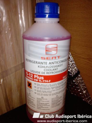

buenas, me he pasado por la seat a comprar el líquido refrigerante, ya que me pillaba mejor y recordaba que mi anterior coche, un Seat Leon, también llevaga el g12. Después de ver una imagen por aquí me he dado cuenta que el que yo he comprado es el g12 plus y el de la imagen es el g12 plus plus. Encima me han clavado 21 € por un bote de un litro, y el otro según ha puesto un compañero cuesta 12€ un bote de 1,5 litros, cómo puede ser? He buscado en el manual y pone que lleva el g12++, pero que se puede mezclar con el g12+ o g12, así que ya que lo he comprado lo usaré. También he visto que hay que mezclarlo con agua. Entiendo que con agua destilada, no?al menos será mejor. Os pongo una foto del nivel del líquido. El otro día puse otra en el hilo de la reclamación, yo diría que en un par de días me ha bajado. Pensaba esperar a comentarlo en el taller en mayo cuando me toca la revisión, pero estoy por ir el lunes...

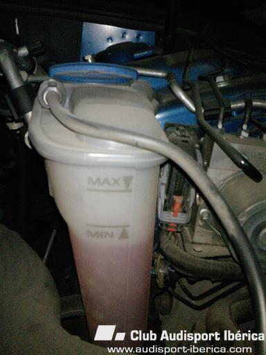

buenas, hasta ahora no me había fijado en este hilo. Al verlo, se me ha ocurrido abrir el capó y bingo, otro afectado, me cagüen..q cojo..le pasa a este coche :ranting2: :ranting2: Encima a mí no se me ha encendido ningún chivato avisándome. En mayo me toca la revisión de los 4 años, no se si rellenarlo yo mismo, estar atento a la evolución y en mayo comentarlo ya en el taller o ir ya a que me lo miren. Lo que pasa es que me huele que lo único que van a hacer es llenarlo ellos y encima sablarme por la mano de obra...ya he tenido algún follón con ellos y con Atención al Cliente y no he conseguido gran cosa... de todas formas, si hace falta y se puede me podéis incluir en la reclamación... -

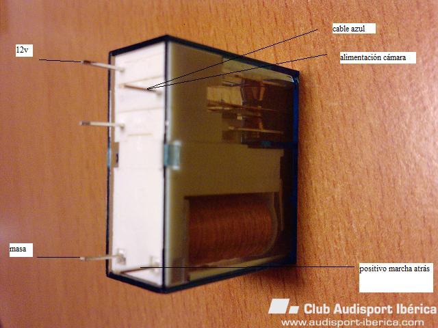

no, perdona, así es como estaba antes de poner el relé. En teoría está como me comentaste, en una patilla el cable azul, en otra la luz de marcha atrás, en otra 12v y en otra masa. Lo revisará a ver si está todo en la patilla correcta y te cuento. gracias de nuevo espera que ahora que leo tu mensaje mejor...la alimentación de la cámara creo que no la he pasado por el relé. :shocked: ahí va a estar el problema :clap1: -

fantástico, muchas gracias a ver si el próximo finde me pongo un rato y os cuento... al final coloqué el relé tal y como me comentó el máquina Rushifuru y ya conmunta tanto con el contacto como en marcha. El problema es que no daba señal de vídeo. Después de comprobar las conexiones una y otra vez, opté por comprar un cable de vídeo en condiciones y eureka ya se ve la señal. La put*da es que sólo se ve con el contacto y no en marcha. A ver si me aclaro...gracias al relé ya conmuta con el coche en marcha pero no tiene la suficiente "fuerza" para que se vea la señal de vídeo¿? Me alegro que te funcione (casi) por lo menos lo de conmutar Gracias por lo de maquina... pero solo maquinilla, si acaso... Como no conozco bien tu interface, le he estado dando vueltas a la cabeza con lo de que no se ve la señal con el coche en marcha aunque si conmuta ¿¿??. Una cosa el cable azul que hace exactamente? llevar señal al interface para que conmute o alimentar la camara de marcha atras? o la camara coje la corriente de otros sitio? hola y gracias por contestar tan rápido... el cable azul es sólo para conmutar, se supone, y la cámara se alimenta aparte. La tengo conectada al positivo de la luz de marcha atrás junto al cable azul, con lo cual se supone que se enciende y conmuta conn la marcha atrás, como es lógico. Lo de la señal de vídeo no lo entiendo. Es posible que sea necesario un relé de más amperios o no tiene nada que ver saludos -

hola, la solución para que se acive la cámara trasera pasa por instalar un relé. Yo lo he hecho y ya conmuta con el coche arrancado, antes sólo lo hacía con el encendido. Lee un poco más arriba y verás como hay que conectarlo. A mí las explicaciones que me dieron me han venido de lujo. Lo de la luz a mí tampoco me funciona, ahora que lo dices es posible que haya que hacer el empalme. Lo del bluetooth no lo sé porque yo no lo tengo de serie. Lo de la alimentación no sé a qué te refieres. El equipo tiene dos cables, uno rojo que va a 12v fijo y otro amarillo que va a 12v con el encendido. De esta forma el equipo se activa con el contacto. Entiendo que si quieres que esté siempre activado puedes poner el amarillo también a 12v fijo, como el rojo. De todas formas, la radio original sigue funcionando como antes, no sé si te refieres a esto. Por la foto tu equipo se parece al de carabante. Puedes pasarte por el post que hay al respecto... saludos -
