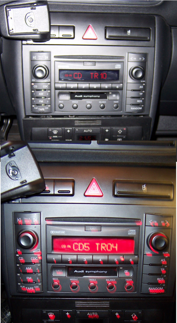

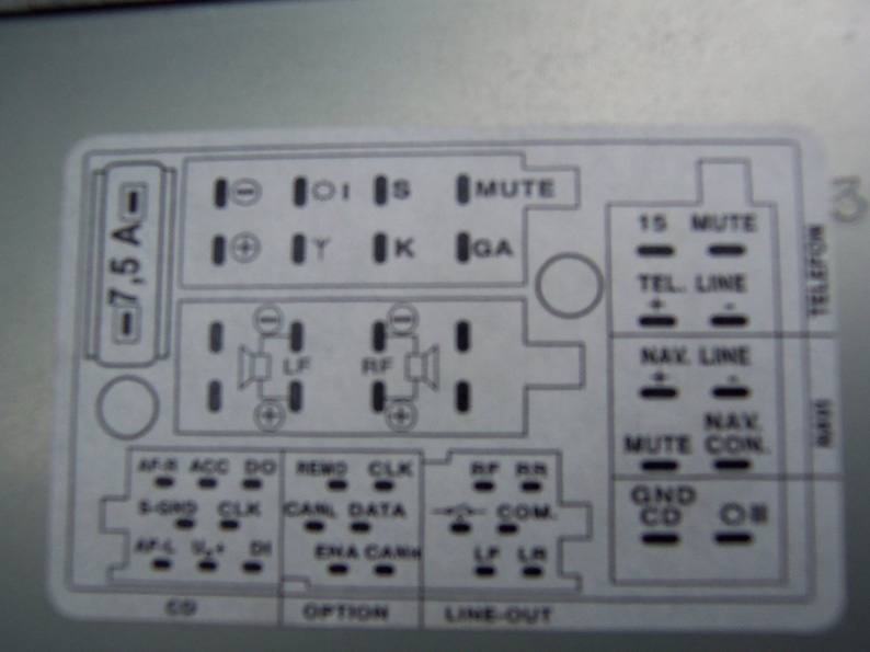

En estas fotos, el clima todavía no estaba limado, pero como se puede apreciar, el resto encaja perfectamente. Adjunto esquema eléctrico del SYMPHONY, si te venía con CONCERT, CHORUS o radio de marca, la conexión es inmediata sin cambios. -

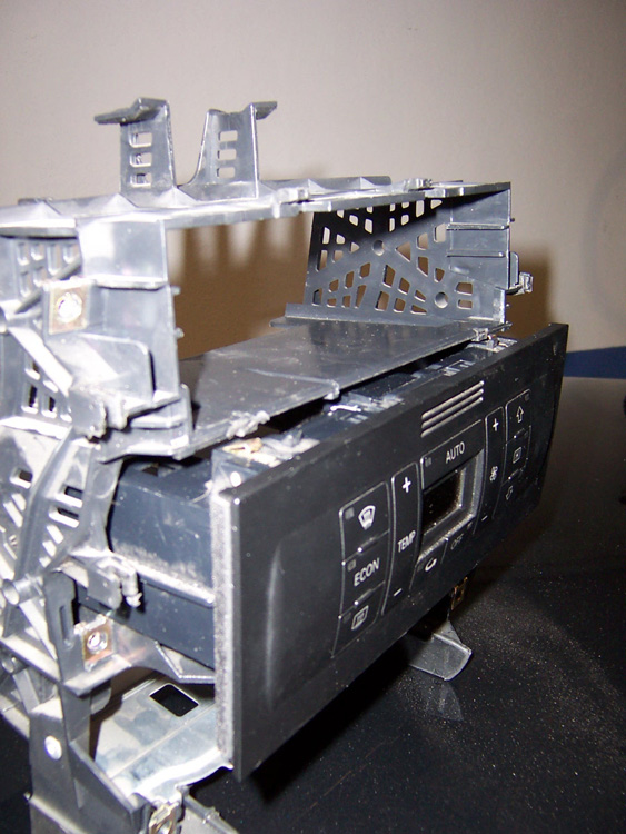

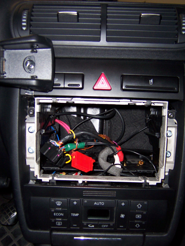

VOLVEMOS SOBRE NUESTROS PASOS Esta es la consola con la recepción doble DIN ya montada. Sí, hay que limar el clima para darle la curvatura que se ve, aunque, como me daba lástima, compré un clima averiado en ebay para no tocar el mío. La verdad es que no cuesta dejarlo perfecto. -

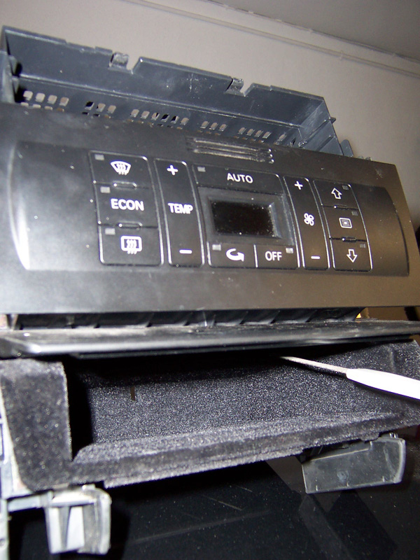

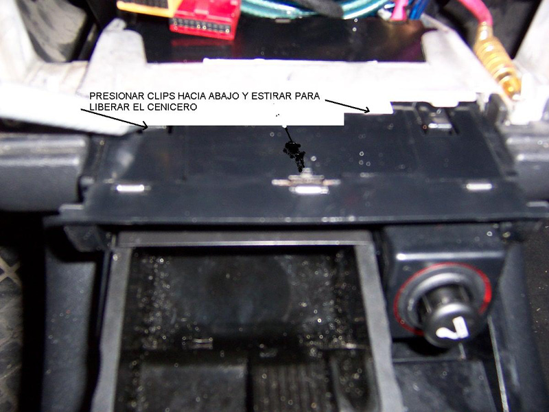

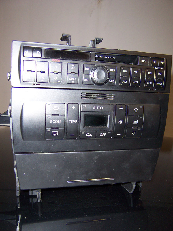

DESMONTAGE DE LA CONSOLA CENTRAL: 1.- Desmontar la radio (creo que sobran las explicaciones. 2.- Desmontar la caja. Para ello la abrimos e introducimos un utensilio plano (el de la foto es una lima metálica de uñas) por las dos pequeñas ranuras que se ven en el interior, de forma que estirando, liberamos los clips i sale la caja. 3.- desmontaje del clima: presionar en los clips (dos arriba y dos abajo) 4.-desmontar el cenicero. 5.-desmontar la plaquita en torno a los botones superiores (va a presión) Ahora nos queda a la vista toda la tornillería de la consola central. La desmontamos, sacamos la reopción 1 DIN y le atornillamos la 2DIN nueva. Aquí las fotos son posteriores, pero servirán para ver los clips de sujeción de cada pieza -

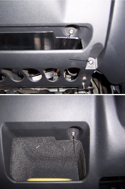

DESMONTAJE DE LA TAPA BAJO EL VOLANTE Aflojaremos los tres tornillos inferiores y estiraremos para soltar las dos grapas que lo sujetan a los lados del volante. -

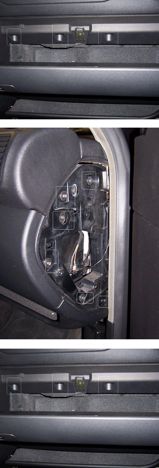

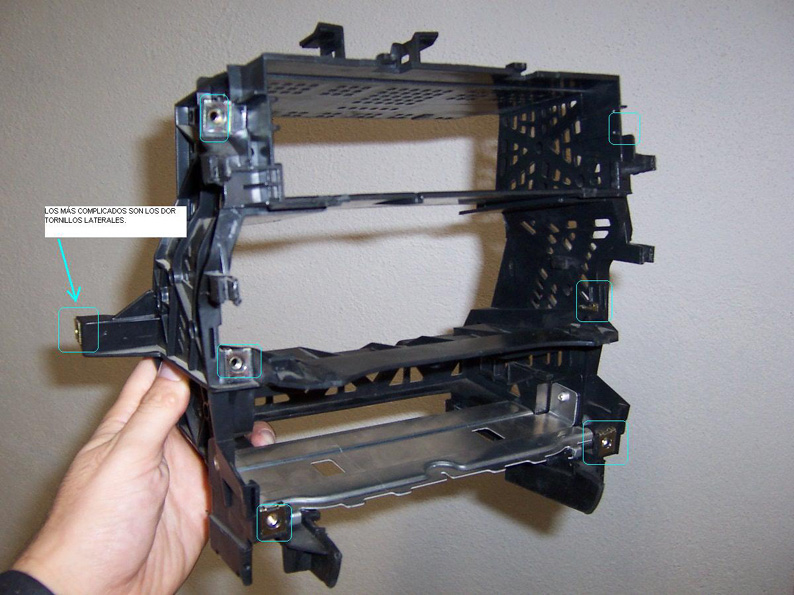

CAMBIO DE RECPCIÓN SIMPLE PO DOBLE DIN PARA SYMPHONY O NAVI PLUS EN UN AUDI A3 del 2000 al 2003 Voy a tratar de explicar el proceso para convertir la consola central en doble DIN. Siento no tener todas las fotos ya que algunas son irrecuperables. El primer paso es hacerse con una buena caja de herramientas y una mañana por delante. Es muy importante tener una buena iluminación para ver el interior de la consola. DESMONTAJE DE LA GUANTERA Aflojar los tornillos marcados, de forma que la guantera quedará libre -
