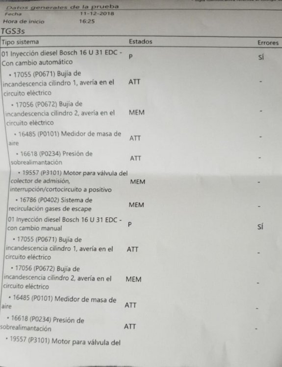

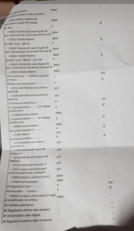

me han pasado una toma de diagnosis y gan borrado el fallo de luz amarilla de gases..pero al probarlo vuelve a perder el turbo y a no tirar, eso si de momebto no a salido luz amarilla. lo he parado 1 segundo en un cruce, lo arranco y otra vez va bien. pongo captura de los fallos a ver si sabeis ver algo -
