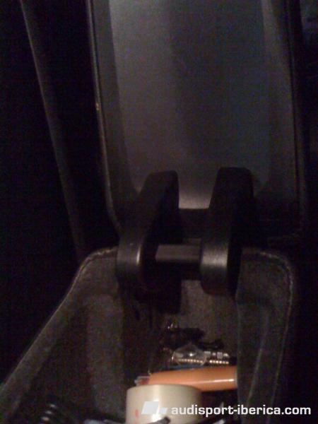

Ayer intenté sacar la tapa y parece que no entiendo esto de "aprietas las guías hacia dentro". No me salió. No hice demasiada fuerza, todo hay que decirlo. Adjunto foto por si no es el mismo modelo que el vuestro (tengo un A4 Avant B7). -

Que barbaridad de imán!!! Si pones una SD se te debe formatear entera!! JAUJAAUAJ! Gracias. Cuando lo haya hecho, os digo -

Carai, parece fácil. Esta tarde lo desmonto, muchas gracias! Lo del imán es buena idea, también lo miraré, aunque a lo mejor si está el brazo levantado podría abrirse, no? -
