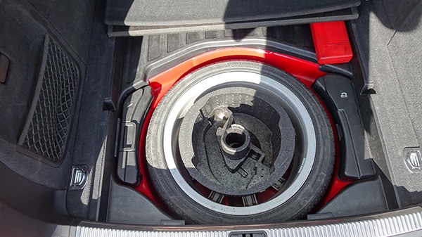

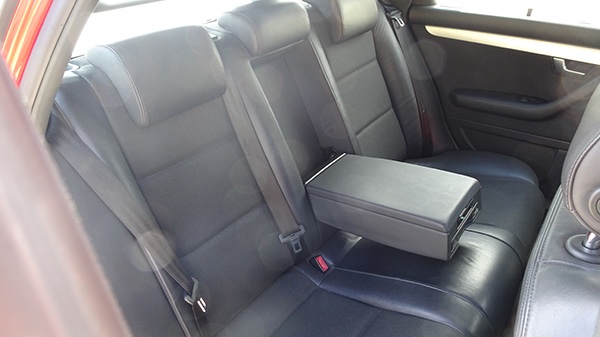

Son originales las cajoneras? las que llevo yo me parece que son de tapa basculante, y diría que tienen menos capacidad que esa, me cabe poco más que el chaleco reflectante jaja -
