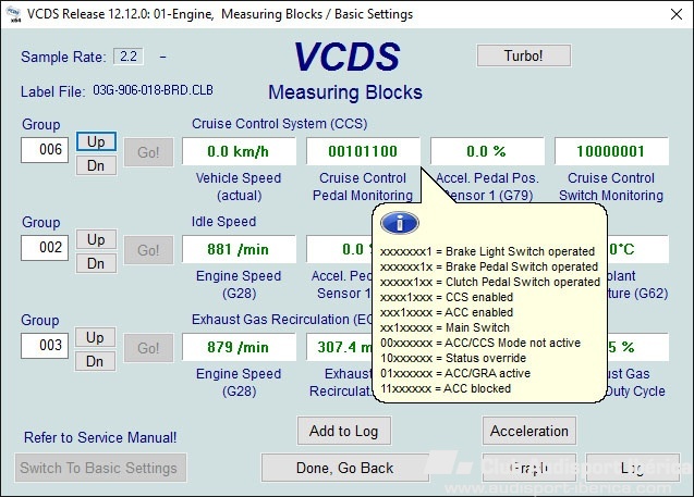

Buenas!!! Traigo dos novedades muy breves, la primera es que el tempomat ya funciona después de cambiar el sensor del pedal de embrague (yuhuuu). Y la segunda es que el FIS sí me avisa si dejo el maletero abierto, así que descarto problemas en la cerradura ahora mismo, también he mirado las posiciones del plafón trasero y no hay cambios. Me falta mirar la tensión (espero mañana poder hacerlo). @bluefrog, en cuanto pueda subo fotos de todo me han cambiado la web donde subía las fotos y tengo un poco de lío para pillar una ruta válida jajaj -

Confirmado, el sensor está roto, no funciona y se oye dentro la típica pletina metálica suelta. Me he apuntado la referencia y el lunes a volver a pedir... O me hacen el VIP en recambios o me echan jaja Enviado desde mi iPhone utilizando Tapatalk -

Has probado ese código en motores de dos litros? A mí me suena que era el que he utilizado alguna vez para los 1.9... El caso es que este no se lo traga. No creo que funcione el sensor del pedal, ya que no cambia el bit al pisarlo (los dos de freno si que oscilan). En cuanto pueda lo desmonto y miro a ver si funciona. Y sí, el canal 16, en recode le he dicho que tengo control de crucero + ordenador de abordo. Seguiré contando! -

Carlisu84, he probado tu codificación y me da error. Por lo que he visto parece que no funciona el sensor de pedal de embrague, al menos en la captura que intento adjuntar no se modifica al pulsarlo (Módulo motor, Medida de bloques, Grupo 006, Segundo campo). Intentaré cambiar el sensor lo antes posible. -
