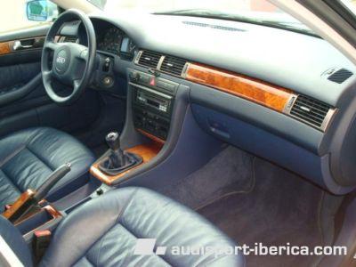

TAPIZADO AZUL MARINO??
jheras10 responde a carlitos46 de discusión en Audi A6 / Allroad C5 (1997-2004)
Hola Carlos: Pues sí, hay en el mercado el modelo que dices, con cuero azul precioso, incrustaciones madera, gris azulado exterior....una pasada. Bueno claro, que voy a decir yo si conseguí el que ahora disfruto con mucha alegría. Para muestra que mejor que una foto, ahí va. Espero que encuentres otro y lo disfrutes -
