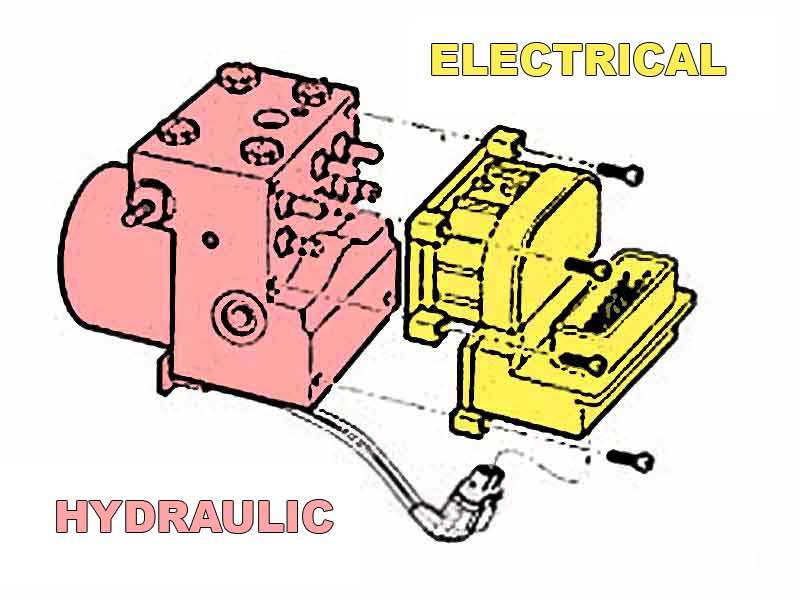

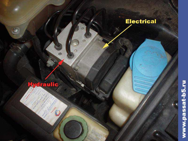

Hola. Bueno, aqui se explica como se repara el problema que sufrimos tantos con nuestros coches. Yo lo hice siguiendo este manual, me ahorre 1400 EUROS. Solo comentar, que hace falta buen pulso, un soldador con punta muy fina y que no tenga muchos watios. Sobre todo, mucho cuidado con los hilos de color oro, se volatilizan antes de tocarlos con el soldador. Esta en ingles.... o en ruso.... si puedo lo pasare al castellano, de momento dejo el enlace a un fichero pdf. http://www.mediafire.com/?fzlle1mbjrt Un saludo

Son piezas independientes, puedes quitar tranquilamente la parte electronica, no se escapara ni una gota de aceite. El unico inconveniente es que necesitas desmontar la cuba del agua de los limpias, para acceder a los tornillos. Si buscas en al foro, existen hilos sobre el tema. Por cierto se puede hasta reparar la unidad que llevas puesta, yo lo hice y de 1400 € se quedo en 50 :clap1: Un saludo -
Existe un hilo aqui en ASI, con fotos de que y como se suelda. Si no lo encuantras yo creo que lo tengo por mi HD. Haz una busqueda en el foro, se habla bastante de este problema. Un saludo.

Hola, si tienes suerte, sera alguno de los sensores de las ruedas, estara sucio y hace mal contacto. A las malas, tienes la centralita del ABS tocada. Yo sufri lo de la centralita y es una conexion interna que falla, se puede soldar.... De todos modos, es curioso que se rompa la centralita y te vendan, (no se si los del taller o los de Audi), la centralita junto con el bloque donde van las tuberias del liquido de freno. Todo el conjunto son 1400 euros del ala, y digo yo, si solo se rompe la centralita por que te encasquetan tambien lo otro? En fin, que tengas suerte y sea una tonteria. Un saludo.
