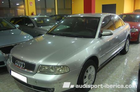

	[ Aqui una foto de cuando me lo compré, en el concesionario. Me costó 4.500 euros, en fin... Muchas gracias Puffy y mariscal, entonces tendré en cuenta lo del caudalímetro, este fin de semana sin falta lo intentaré desconectar y probarlo, pero si se desconecta el caudalímetro el coche no deja de andar? Lo digo porque antes tuve un Probe y un mecánico no me conecto el caudalímetro por olvido o despiste y no tuve manera de arrancarlo hasta que di con una clavijita como me decís que lleva el caudalimetro y lo conecté. Las verdad es que tengo ganas ya de que vaya bien la máquina, porque es que ando decepcionado un poco con el coche, mi mujer tiene el a4 1.8 del 95 y casi que va mejor, no me lo puedo creer. Bueno, ya os contaré cuando lo desconecte. Lo del turbo es una opción que tamibén pensé, que algún tubito estubiera pasado ya que es algo normal con los años, ya me pasó con el 110cv, pero es que los mecánicos siempre igual, que si el turbo estará tocado, que si ya está fundido el coche, motor desgastado.... tonterias!! Gracias Puffy por el enlace del LOg, a ver si logro hacerlo. Muchas gracias a todos, os mantendré informados!
