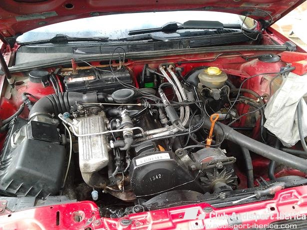

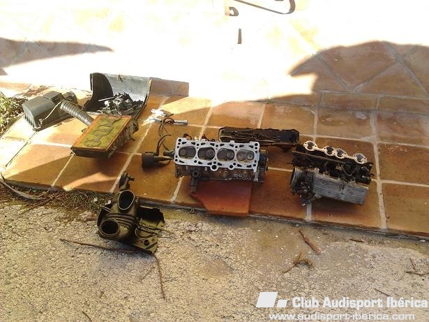

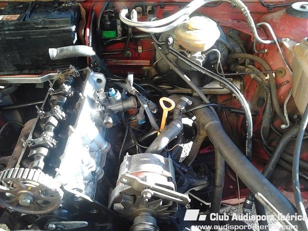

Buenas otra vez, hoy he desmontado la culata, madre mia, menudo curro, sobre todo quitar los colectores. Los cables de bujia seguian mal colocados, no correspondian con el.delco, ya que lo desmonte y por eso iba en dos o tres cilindros. Al quitar la culata vi lo nuevo que estaba el motor, correspondia con los 90.000 kms que marca. La culata la habian planificado poco antes de que dejaran el.coche parado, por lo.que estaba impecable....pero la junta si que tenia un calenton. He visto que no llevaba el.termostato de la culata puesto, seguro.que por eso le dio el.calenton. En fin, mañana compro la junta y a montar y a ver que pasa. Ya os contare saludos -
