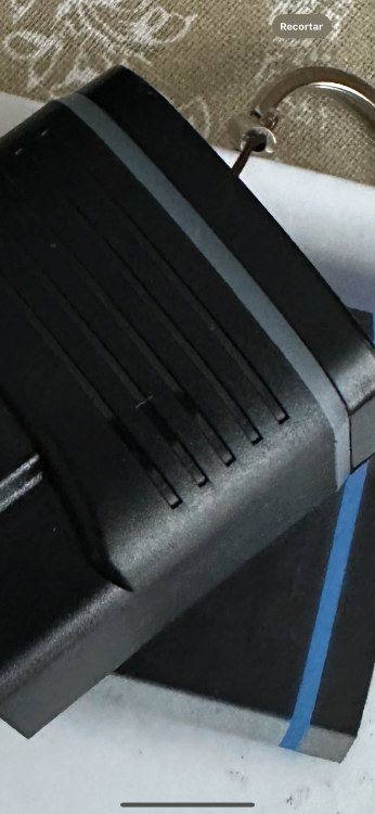

buenas tardes, hoy que he tenido un poco mas de tiempo he estado buscando informacion del modulo de la camara, en el primer video, un aleman le echa un producto a toda la placa posteriormente le da un un cepillo con mucho cuidado y se supone que así le funciona, el citado video se llama, Frontkamera Defekt? C1107 02 Reparatur für Audi A6 A7 A8 Touareg VW , no sé como pegar los enlace de Bing Vídeos. el otro video, el hombre le da con un soplador de calor, al chip central de la placa, protegiendo con papel de plata las demas partes de la placa. se supone que así lo repara tambien. el vedeo se llama Audi/VW ACC, Lane assist: No camera vision Free fix! (code C1107) son videos sacados de internet, cada uno que actue bajo su responsabilidad. -

Buenas , he quitado los tres conectores que lleva ese módulo. Alguien sabe cómo se quita ???? Es esa patilla metálica?? -

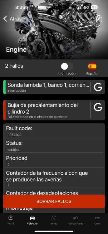

PUES despues de unos dias, ha desaparecido el error del caudalimetro, pero ahora me marca un error de trasmisor 1 de nox bancada 1.
pues hoy he llenado el deposito del adblue, se me ha quitado el mensaje del knox, pero de vez en cuando me salta el error del caudalimetro en el obd, otras veces hago una lectura y no me salta.
hola a todos, pues hoy he llenado el coche de adblue, y se me ha quitado el error del knox. eso si, el error del caudalimetro a veces me sale otras no.
