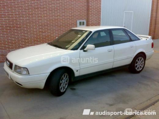

  3. ok muchas gracias, ya preguntare por los filtros del diesel. voy a subir unas fotos, pero son de cuando todavia staba la pintura un poco... tengo que pasar del movil las recientes. esque me dieron un golpe justo ahora va a hacer un año y me lo pintaron, ahora sta algo mejor. y si romulo eso habia oido , y e visto uno como el mio con mas de 400.000 km todavia funcionando jeje un saludo y gracias
