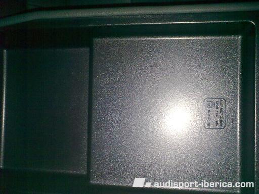

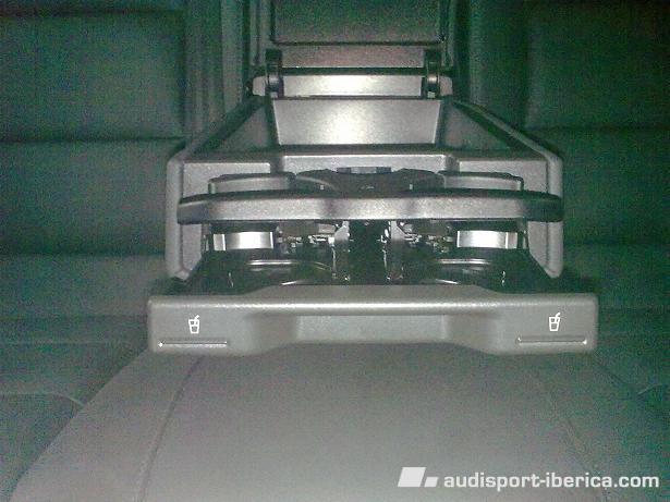

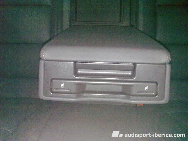

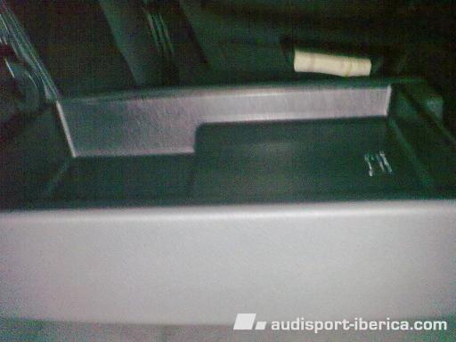

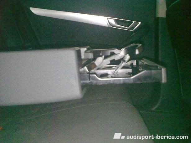

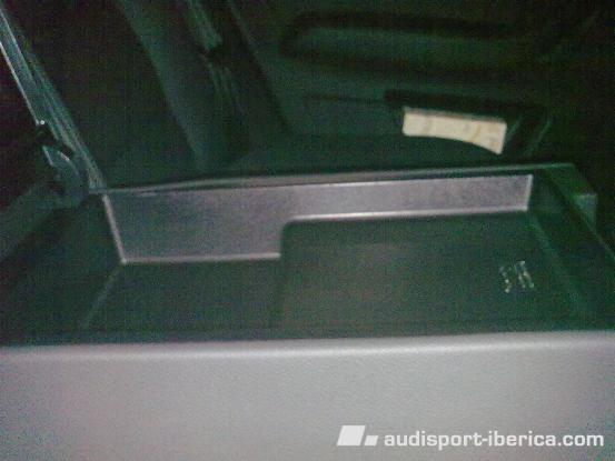

panther23 responde a carnacas de discusión en Audi A6 / Allroad C6 (2005 - 2011)

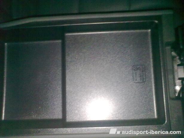

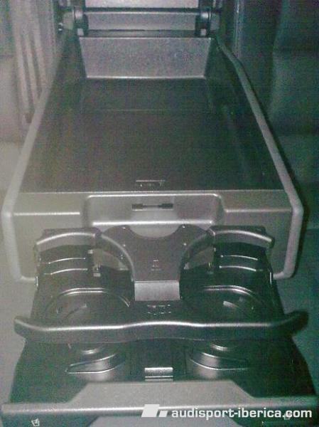

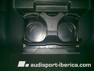

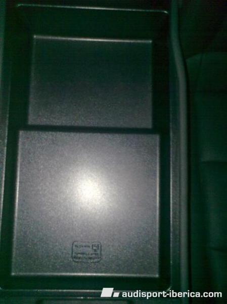

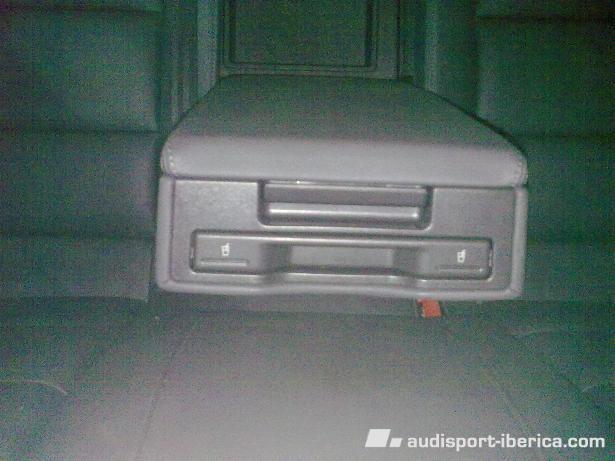

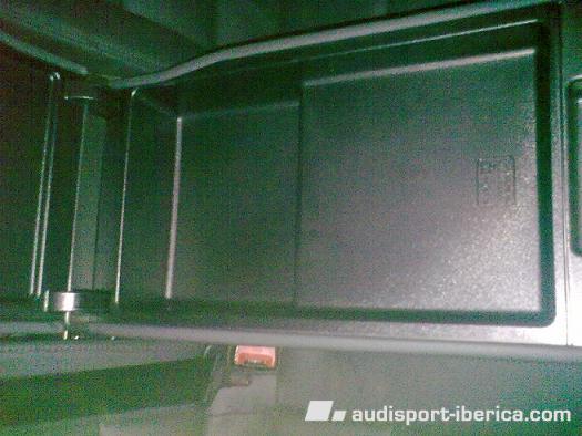

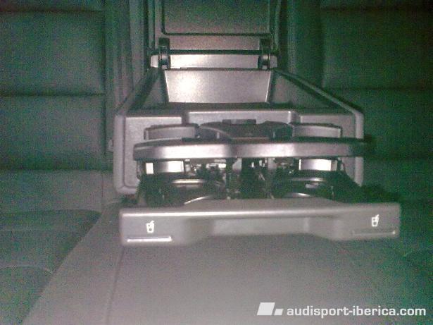

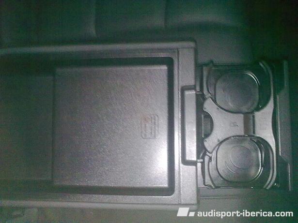

hola mequita_649; por supuesto el tutorial de P.M.,gracias,en cuanto al reposabrasos pierde como 3 cm. de profundidad desde la parte delantera hacia atras y hasta poco mas de la mitad,no se si me explico,pero te lo pongo de forma grafica a ver si me entiendes mejor(ahora que he aprendido a subir fotos).De todas formas yo he quitado el botiquin que venia en este reposabrazos,y que tiene una forma rara,mas grueso detras y menos delante,y lo llevo en el maletero.Porque a la enana le gusta poner ahi sus cositas cuando viene en el coche,chuches,paquete de patatas,mp3,botellita de agua de reserva,toallitas,etc... en fin lo que llevan los enanos.Pero lo del reposavasos es una virgueria para ellos y para los que no son ellos.Te lo recomiendo.Lo que me esta rondando la cabeza es una nevera que lleva el coche de mi jefe que esta de lujo,es un A8 W12 6.0,y tiene el acceso en el hueco que que da en el haciento cuando bajas el reposabrazos,el unico pero es que ocupa un buen trozo de maletero en la parte central.pero no se no se....estoy dandole vueltas. -
