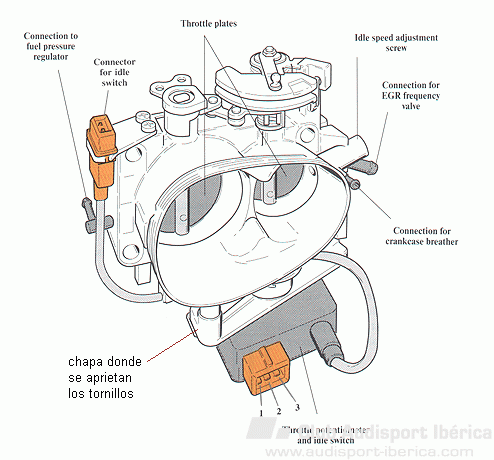

Vale ya me he dado cuenta de lo que me va mal, necesito la chapa donde se apretan los tornillos del potenciometro espera que pongo la imagen y os digo cual es. La que lleva el mio es mas pequeña y por eso no me entra bien, si alguien sabe el nº de referencia de eso? en el etka no viene. Un saludo -

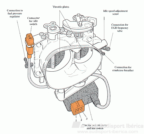

Dejo aqui la imagen de el de 4 pines. Como veis cambia el cuerpo de mariposas, pero yo tengo el cuerpo de mariposas de la imagen de arriba, el que lleva el de 3 pines, a ver si me podeis ayudar. -

El potenciometro de la mariposa del acelerador, va debajo del cuerpo de mariposas su mision es captar la posicion la de la mariposa cuando aceleras. Si cable de tierra me refiero al de masa. Dejo una imagen Edito: Como veis lleva 3 pines, y no se el orden de los cables yo antes tenia el de 4 pines Un saludo -
