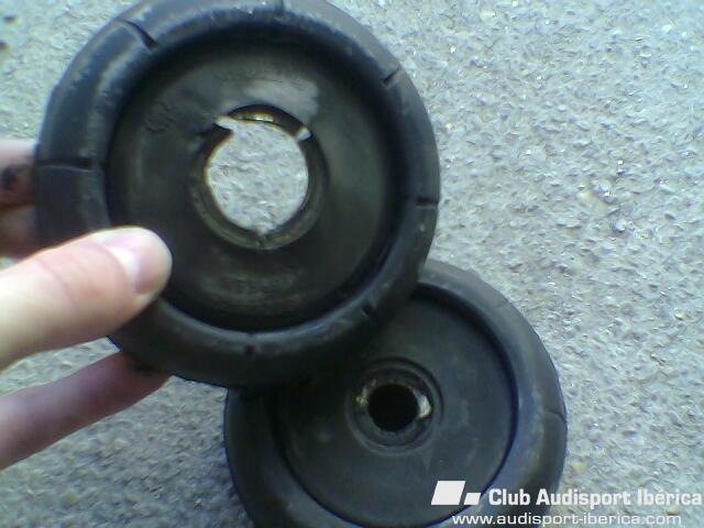

porter responde a cjdeux de discusión en Audi 80 / 90 / 100 / A6 C4 / 200 / Cabrio / Coupé
Si lo que te suena es un clonk clonk clonk, y te ha dicho que es de ahi puede ser solo las copelas, que son de goma y lleva unos rodamientos, y con el tiempo se desgasta y se rompen los rodamientos y hace un sonido y notas que el coche va peor, valen 15€ nuevas. Te dejo una imagen sacada de internet para que veas la diferencia entre una nueva y otra rota. Un saludo -
