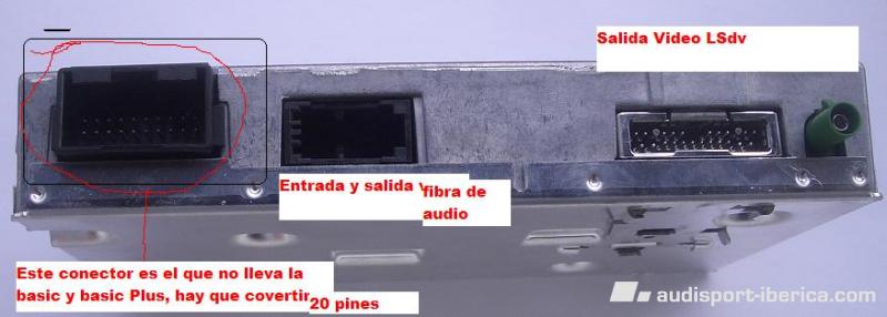

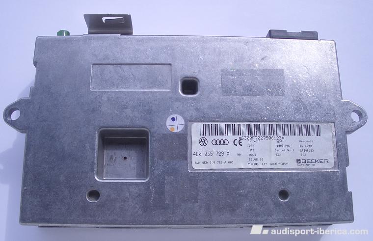

Este es el unico conponente que no lleva el MMI basic Plus el Unit-head Fbas y que tenemos que modificar el conector del CD para poder conectar el FBAS -

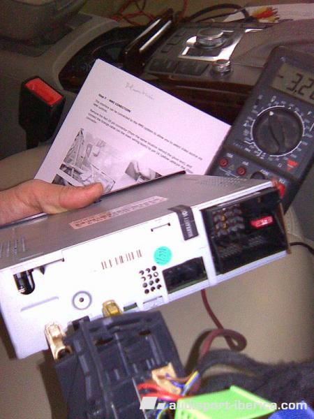

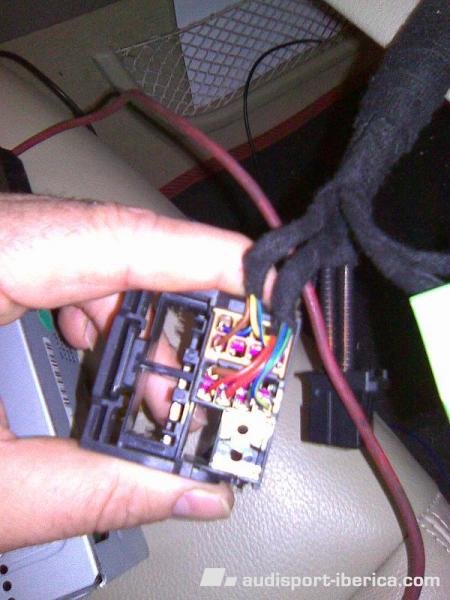

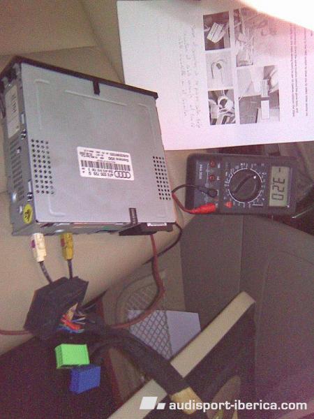

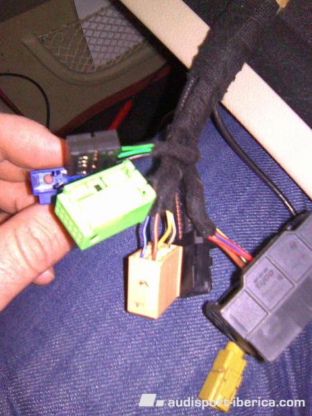

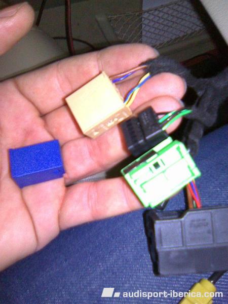

En mi caso todo sale del CD ya que no llevo Uniheat FBAS, y las conexiones todas son iguales menos el conector de datos y alimentacion que habra convertirlo al conector de 20 Pines creo que este sera el mayor problema que me surga ya no tengo el esquema para hacer el conector. -

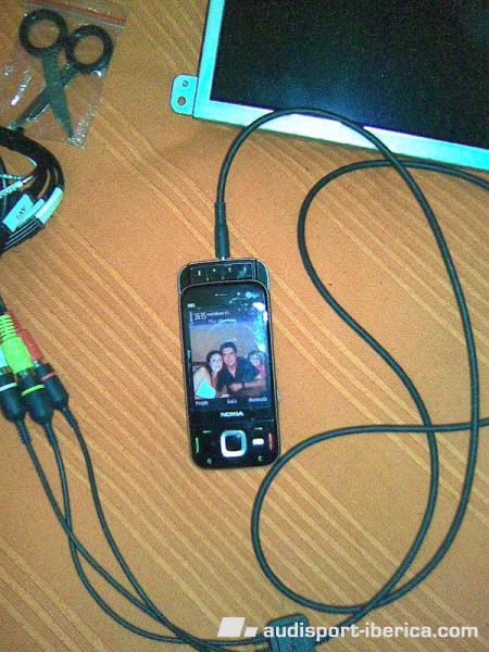

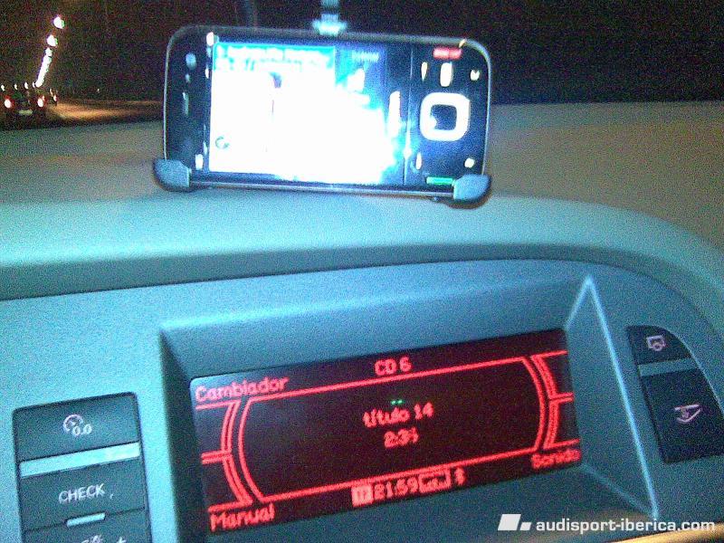

Hola voy poniendo fotos, de lo que voy haciendo sobre este tema y de los posible problemas que me surgan. -

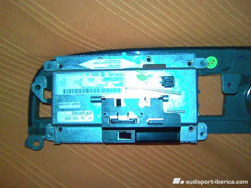

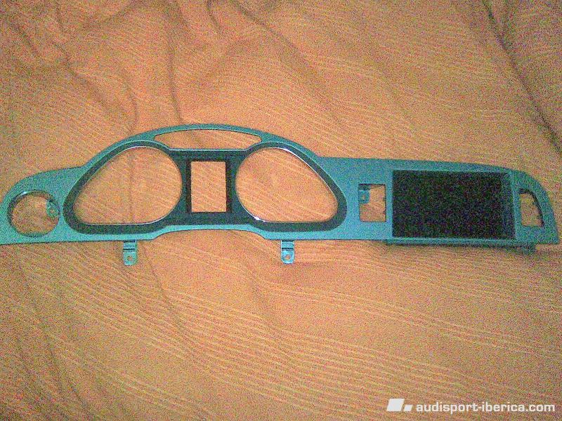

Hola de nuevo a todos, Y como me surgio otra duda queria preguntar a los gurus y no gurus del Foro si alguien me puede indicar como desmontar el saplicadero sin romper nada para sacar la pantalla de monocromo y poder poner la de 7" a color??????. Y si alguien tiene para vender un cable de LVDS para el monitor que vi que me falta uno de los que tengo. PLIS, Gracias. -

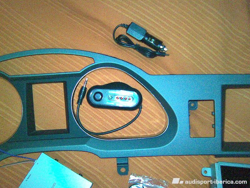

Bueno esto es lo que hay y lo que me ha llegado pero me falta Fbas y el cable LVDS haber si lo encuentro en Ebay.
