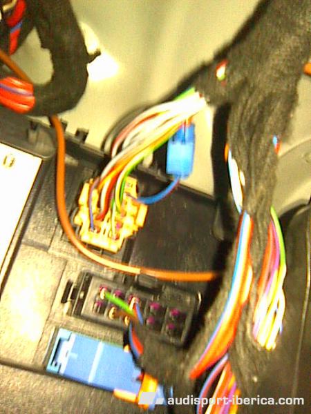

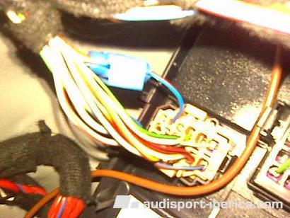

Y la conexion en la parte de atras donde van los fusibles y la camara esta tambien alimentada de alli mismo con un fusible de 5 Amp. -

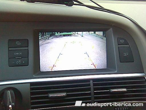

Bueno pongo hoy foto de la camara trasera y de la conexion por que seguro que alguno le hara falta, por si la poneis asi aporto algo mas. La conexion es para cuando pones la marcha atras se conecta automaticamente sin tocar nada de nada, un pasote. -

Hola Nach96, claro que si que te hecho una mano ademas es muy facil de cocnectar ya veras que te va a dar la risa cuando te llege, te mando el Pdf. y si se gobierba desde laa tecla Navi cada pulsacion que son 4 te lleva de pantalla en pantalla asi que puedes conectar un disco duro multimedia como yo el Ipod, Y la camara trasera cuando pones la marcha atras es una pasada conecta y te sale una escala en colores para que veas las distancia hacia otro coche. Y un radio dvd con Gps en 3D, el audio va con otro equipo aparte por la fibra y se reconoce como Aux y cada vez que cambias entra lo que selecciones y salidas para etapa de potencia. Y si usas un Gps tiene otro boton que se instala en el cuadro donde quieras y puedes ver el Gps u otra cosa escuchando tu musica. y salida de Audio y Video para pantallas traseras. Un saludo, Toni & Andreea -

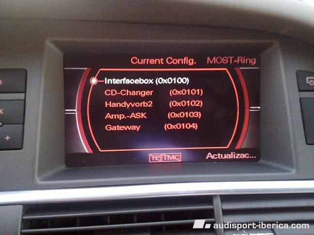

Ximo controla un montón, tal vez nos lo aclare, pero parece que es problema del propio fichero del cd ¿no?. A mi me paso eso mismo pero en alemán con la versión de actualización de los 4 discos y entonces probé la de 3 discos y lo aceptó a la primera. Saludos Tony. Nota: el handyvorb2 es el bluetooth en mi coche y en el de Carnacas. Ok Kolari, pues ya se aclara un poco mas el tema no sabia que era el Bluetooth, Poco a poco saldra todo seguro que hay solucion. Haber si Ximo lee algo de esto y nos aclara alguna duda. Un Saludo. Ánimo que ya te falta poco. Esta tarde he encargado la interface de video y la de audio de xcalink, ya te consultaré si me surge alguna duda al instalarla... Ok cuenta con nosotros-as, jajaja. Lo que haga falta. La Interface lleva un bobton que lo puedes instalar donde quieras que para selecionar la fuente de video que quieras son 4 en total y una salida RCA de Audio mas. Un saludo. -

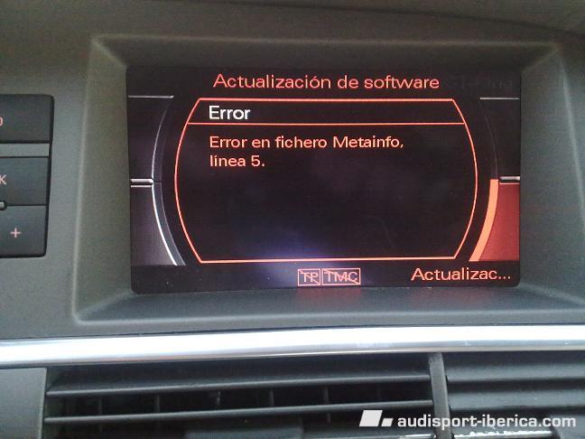

Y el error y he probado con la version 2120 y 5570 y lo mismo este es el error. No se si tengo que hacer algo previaa mente -

Pues a mi ni me deja me da unos errores de lineas, pondre fotos por que es rarisimo. -

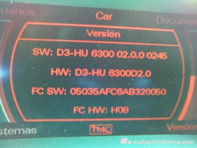

Hola a todos, despues de montar todo el follon de la Pantalla, Fbas, Cableados Interface de video, y demas y todo funciona mas o menos bien me di cuenta de que no me reconoce el modulo Bluetooht, y la unica forma es actualizar a otra version pero resulta que mi version es muy baja es la 0200 y ni siquiera llega a 500 asi que. Si alguien sabe algo del tema o tiene alguna version 500 que me la pase. He enviado algun mensaje algunos foreros que conozco para que me ayuden sobre el tema, cabe decir que la disquetera que llevo es de 6 disco y no llevo Radio Box solo la Unit-heat y el CD de 6. Pongo foto de la version que tengo. Haber si alguien me puede iluminar o ilustrar sobre el tema.
