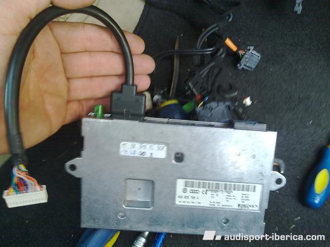

Hola BMWdaffy, pues no sabia que tenias un MMI basic de ocho teclas, bueno yo parto de la base y en fase de pruebas del mio con solo pantalla de 7 y el Fbas y con el interface en medio de la pantalla y el Fbas. Me explico Pantalla====interface de Audi===== Fbas Hetaunit. y cableado de kufatec. El Ingles que me lo vendio me aseguro de que funciona con el sistema MMi del Audi, y que estaba diseñado para ello. de ser asi no se necesita la radio ni navegador, ni nada de nada si el tio no me mintio y tampoco lo puedo asegurar por que no lo prove ya que me falta el cableado. pero este sistema te abre la posibilidad de meter el video y audio y la antena del GPS. Asi que si esperais una semanas que me llege lo que me falta y lo monto y funciona lo pondre en vuestro conocimiento. y con fotos. Hay que s er optimista y provar cosas nuevas y si no funciona pues ya veremos que hago pero estoy seguro de que funcionara el tema. Es lo mismo que el dension, o otros productos que van. pero con muchas posibilidades. Y tambien he conprado este disco duro que vale para coche, y tiene salida de video y audio y no veas el precio. de barato. LINK: http://www.chinavasion.com/product_info.ph...rage-enclosure/ Y foto. -

es la radio que en el high, va en un modulo, en el basic es conjunto con el cd Hola Carnacas, esto es lo que intercalado entre la pantalla en color y Unit-heat que usa el mismo cable cuadrado. enlace: http://cgi.ebay.es/AUDI-MMI-Video-Multimed...=item3a5876b7d0 Con eso te evitas radio, navegador, y demas Historias de Audi, se pone uno con todo lo que necesitas y a correr. como este. Enlace: http://cgi.ebay.es/Autoradio-GPS-Navi-4-3-...=item3a585e0db8 Bueno esto es mi idea. Bueno, vamos a ver: hemos comprado el unit head con fbas (entrada verde de video) precisamente porque para conectar video a la pantalla se necesitaba la tv analógica o digital en medio...entonces según esa interface: NO es necesario la tv audi! no lo entiendo. Si es así MEJOR. Exactamente no hace falta todo ese monton de Chatarra de Audi hay que buscar opciones que nos permitan poner un disco duro o Un Radio Dvd. NOSE si mes plico jejejeje. Se trata de gastar lo menos posible y conseguir mas. -

COPIONES, JAJAJAJA. Solo me faltan los cables de Kufatec y son 329 Euros mas portes. Haber quien termina antes. Un saludo, Toni No te creas que no os sigo la pista solo que ultimamente estáis muy callados...con vosotros me temo que tenemos algunos kms. más. Carnacas: Cuando te llegue el cableado, por favor, saca fotos de todos los conectores que ya te contaré. Saludos. OK Kolari, te hago las fotos en cuanto lo tenga. Pero yo compro en Kufatec, el cableado es el original y lleva algun cable mas que el otro que vende Conexx. Mas barato, no me fio. Ya tendria el cable, pero el Palo de cambiar el Aceite al tiptronic y una rascada en una puerta por culpa de una moto sin seguroy toma 860 Euros, que tengo que gastar este mes. Que si no ya tendria los cables. Y no estaria tan calladito-a. jejeje somos dos. Un Saludo. -

Si te interesa, empieza mirando esto y lee y sabras todo y los precios que he pagado y donde. Pincha ahy. http://www.audisport-iberica.com/foro/inde...howtopic=217677 Y luego tu decides que es mejor de precio. Si lo uno o lo otro. Tengo este hilo parado por que me faltan algunas piezas por llegar y el cableado que ire poniendo a medida que me llegen las cosas y la pasta. Un Saludo Andreea y Toni.
En el hueco del CD, lo quito el original y pongo este, conectado con interface que ya tengo y va controlado por el MMI. y a traves de la pantalla en color que ya poseo, tambien asi quito la put* m**** de pantalla monocromo que lleva ahora. En cuanto me llege el Fbas super-tuneado, jajajajaja.
