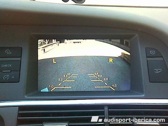

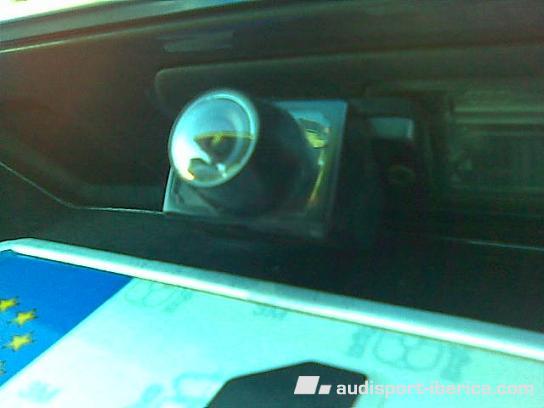

Pues haber si me acuerdo Interface de Video: 120 € Interface de Audio: 150 € Pantalla de 7" color: 110 € enmbellecedor del cuadro: 60 € Unit-Heat Fbas: 110 € Camara trasera night shots color: 40 € Pequeño cableado y material 15 € Pues eso es todo. nada mas, solo me falta el K- Box osea la radio. -

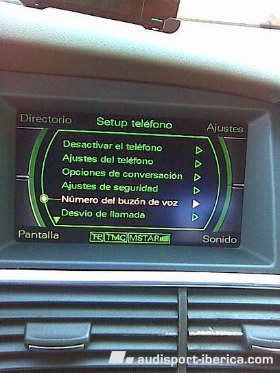

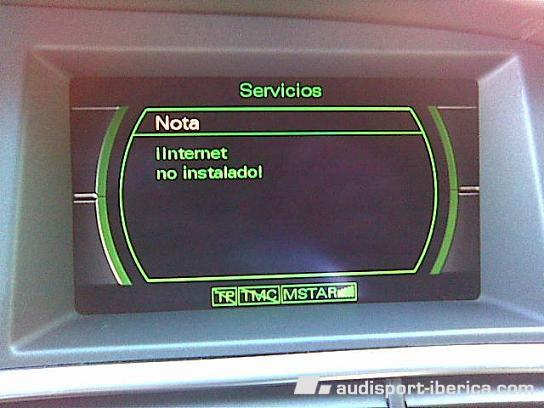

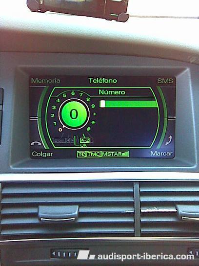

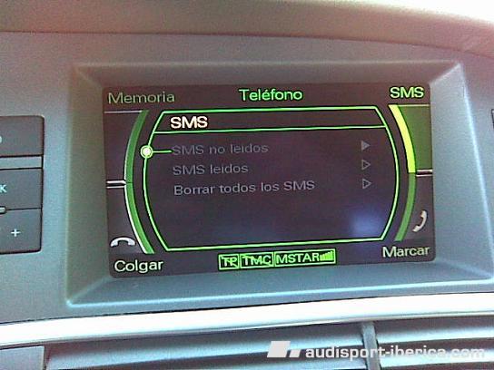

de todas maneras en esta pantalla ya cambia en la esquina superior decha, pone ya sms cosa que a nosotros no, y a bajo en la cobertura pone el operador y a nosotros eso lo tenemos arriba donde poe telefono, que modelo de centralita de bluethoth teneis'? A ver si lo podeis mirar La unit-heat mia es de un S8, y el bluetooht para mirarlo que esta debajo de los pies del conductor?. Y lo de la pantalla de internet aun no lo entiendo. Ok, te lo miro. -

Que pasada lo de los sms...y lo de internet...alucina.... :drool: ¿será el modelo de móvil?, ¿el operador? ¿Lo has visto Carnacas? Hola Kolari, pues si lo de los SMS es una pasada pero me sale desactivado de momento, pero me funciona bien el bluetooht, no se que modelo sera el que hace eso pero bueno, y lo de Internet no se por que me sale esa pantalla. a lo mejor a alguien mas le sale. Un saludo, toni -

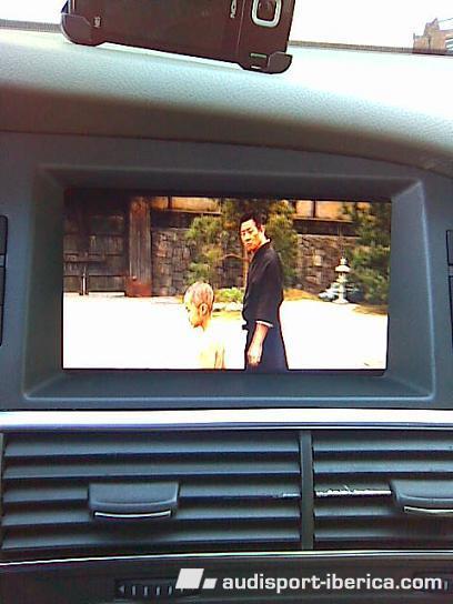

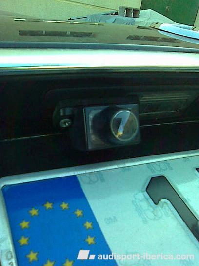

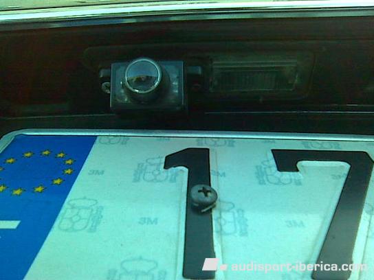

Te respondo hoy que he estado liado, fotos de interface de video o de audio quieres la fotos?. Y con el boton del navegador tambien se puede activar con el pin 16 yo lo empalme en el conector rojo directamente. Pero el boton negro suyo propio es para apagar la pantalla eso es un rollo pero es asi. La camara es de digital wodrl spain, y es en color y con vision nocturna, y si pase un cable mini coaxil de 75ohm. de atras hacia delante mas el de activacion cable blanco que va a la marcha atras. Un saludo, Toni -

Bueno despues de luchar un monton con todo esto, ya tengo el Bluetooth funcionando y cadsi todo lo demas. os pongo fotos del tema en cuestion, tambien agradecer la ayuda prestada, por Carnacas, Ximo@a6, txispis, y alguno mas que no me acuerdo ahora, pero gracias por vuestra AYUDA, a muchos de vosotros. Bueno vamos al lio Cabe destacar que todavia no llevo la radio K-box, y alguna cosilla aun no rula del todo. Pero estoy muy contento. -

Bueno el Inerface de audio esta puesto, lo que es un poco rollo seleccionarlo pero se oye 3 veces mas fuerte que antes, y limpio. Pondre fotos esta tarde.
