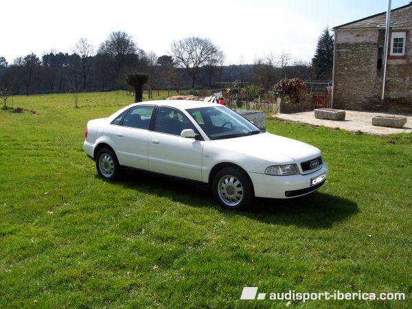

Lo tienes impecable compañero,enhorabuena Ya me queria yo esas llantas para el mio...como las conseguiste??Saludos y a seguir cuidandolo asi de bien

enhorabuena tio te ha quedado increible...tu trabajo te habra costado que lo disfrutes esta perfecto

Muchas gracias Pit!!el tuyo si que se ve impecable Saludos!1
