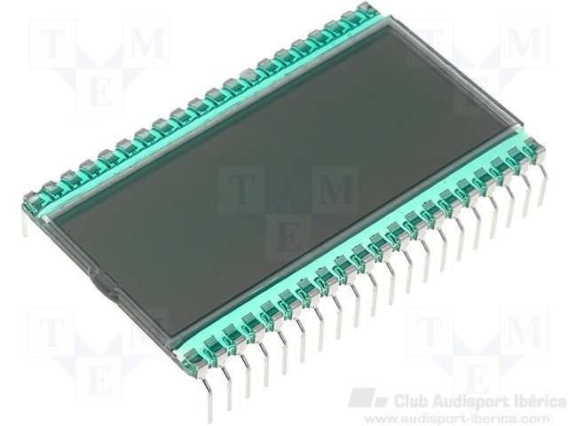

Es alfanumérico, pero está roto y no sé el número de líneas y caracteres. Al hablar de pins, me refiero al número de conexiones. Por ejemplo, la de la foto es de 2x20 pins.
Bien: necesito pantalla (display) de LCD monocroma de 2x30 pins...no logro localizarla en tiendas on-line de electrónica. Las dimensiones externas son aproximadamente: 85x41 mm y de ventana: 82x34 mm; el paso de pin es el habitual: 2,54 mm. He localizado la de 2x20, 2x25 y 2x35, pero ésta no. A ver si me echáis un cable. Pd. es una pantalla de un cuadro de instrumentos de una cosechadora Laverda. El decodificador (driver) que la gestiona es un PCF8576CT.
