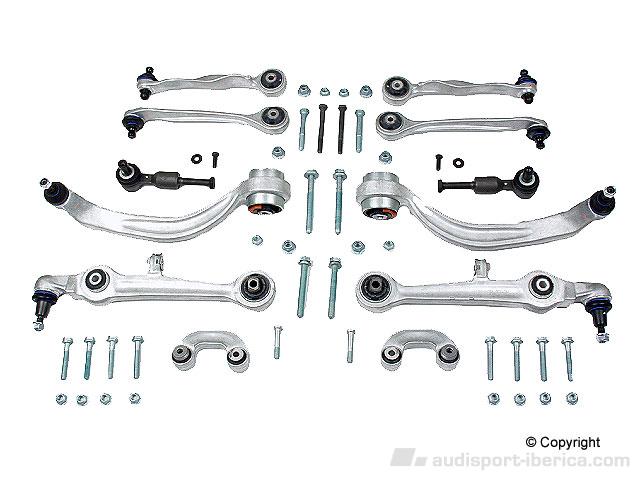

  4. Me refiero a sustituir todo el kit completo. En la foto aparecen los 8 brazos y los elementos auxiliares:
  5. Así es: hace una especie de clonk cuando coge un bache. Son en total 8 brazos: 2 delanteros izquierdos superior e inferior, y los simétricos derechos. En total: 8. Supongo que los 150€ es para cada uno de los 8 brazos ¿no? Otro amigo mecánico, me ha recomendado que en principio no los cambie, salvo que se "vaya el coche" en las curvas, o sea, que cuando lo haga sea por seguridad, no por comodidad. Que si no lo tiran para atrás en la ITV, que no preocupe. Y la ITV la pasó hace unos 3 meses. Un saludo.
