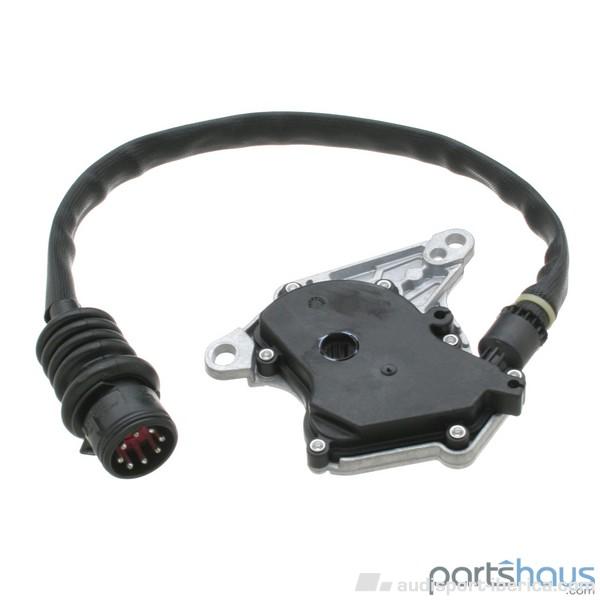

Ya se ha encontrado la avería: interruptor multifuncional p. marchas automático. Ha entrado agua, supongo que por algún retén o junta, ha oxidado lengüetas y contactos. Es como una especie de interruptor, bastante simple, giratorio: su arbol de levas y sus levas, sus contactos y poco más...un churro. La referencia Audi es: 01V 919 821 D (el de 8 pins). Y la del fabricante ZF: 0501 209 896. Se encuentra en el lado izquierdo de la caja de cambios, zona del piloto. Una foto para verlo. -

Hola, el fallo de cambio de marchas (por ahí hay un tema mío) se debe a que ha entrado agua al interruptor y están oxidadas las lengüetas de los contactos, además de deterioradas...es posible recuperarlas pero es un poco tedioso y laborioso...en fin, estoy buscando el interruptor marcado con el número 7. La referencia de Audi es: 01V 919 821 D, que corresponde a 8 pins. La referencia de ZF es: 0501 209 896, pero al parecer la ha descatalogado y ahora está sustituido por el 0501 321 902. El precio venta al público con IVA ya incluido es de 330€ más o menos (bien barato, por cierto, para lo que lleva dentro: un arbol de levas y unos contactos eléctricos...tela). Estoy intentando localizarlo por ebay, empresas alemanas de desguaces, y también españolas pero o bien, ya ha finalizado el anuncio, ya estaba vendido o no lo envian a España, así que a ver si me echáis una mano. Un saludo. correderas.pdf -

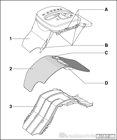

Entendido. Me refería a la pieza marcada con C. La lengüeta está sacada de habitáculo de la palanca de cambios y hay 2 pequeñas plaquitas (parece que es la marcada con D) que están a su aire. -

¿6 put*s euros? La cosa tiene tomate...coloco la centralita vieja ayer por la mañana y no da problemas, salvo cuando toco la palanca de cambios a posición manual, y me pega un susto de muerte. De locos. El embellecedor de la palanca se arruga (supongo que sale de la guía que tiene)y no puedo manejar el cambio de marchas, todo esto conduciendo por una carretera local, menos mal que casi no había tráfico. Emergencia al canto y enmedio de la carretera. De perdidos al río: saco como puedo el embellecedor (lo observo y veo una pieza metálica alojada en una especie de habitáculo: creo que ya sé para que sirve esa pieza) y continúo la marcha (pocos kilometros, eso sí) todo acojonado. En el taller, observo con más atención la pieza metálica ¿? y con tan buena suerte que se cae dentro del interior de la palanca de cambios, con todo el sistema mecánico de engranajes de que está compuesto. Todo esto antes de hacer la consulta de ayer al mediodía...¿para que serviría la pieza metálica? me pongo a "rastear" el famoso error de gama de marchas y aparece el famoso imán. Si no me equivoco, y creo que no, la pieza metálica o es un imán o es sirve para "detectar" la posición de marchas (los electroimanes quizás estén en posición estática, y cuando se desplaza la pieza metálica el campo mágnetico aumenta y el sistema "localiza" en que marcha está colocada la palanca, dicho así parece muy complicado, pero no lo es tanto). Así que ha intentar recuperar la pieza metálica, a desmontar el embellecedor de la palanca de cambios, limpiar las zonas por donde se desplaza y esperar que sólo sea este el fallo. Eso espero, porque la cosa tiene tomate, tomate. Gracias.
