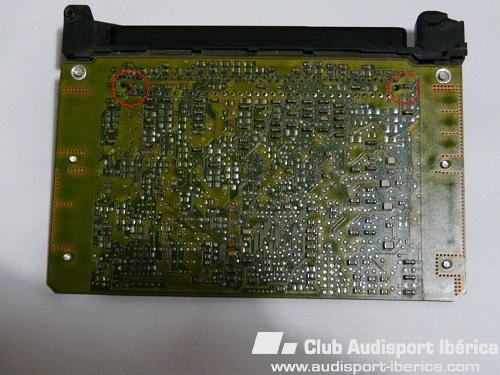

A ver Poll: con la calidad de la foto parece que no está muy tocada. Te marco con circulo las 2 zonas que me llaman la atención, sobre todo la de la izquierda: ¿ese componente está oxidado? a simple vista ¿ves alguna resistencia que se haya fundido? lo que se está viendo en esa cara de la placa son resistencias y condensadores ¿alguna pista que haya perdido el barniz? Míratela bien. Cuando pasa varios días la placa sumergida en agua, se oxidan las conexiones de las resitencias....pero repito, que con el detalle de la foto parece que no está muy tocada. Contesta cuanto antes y ya te digo algo, o échale fotos más de cerca a la placa a los componentes oxidados, fundidos, a las pistas .... a lo que te he dicho antes. Vuelve a fotografiar más de cerca el problema del conector, pero éso no me preocupa demasiado. Lo que me preocupa es que se haya fundido una resistencia y se haya perdido el código de colores (su valor). Tranquilo que si tiene solución, se recupera. Un saludo. Pd. soy ingeniero, o sea, sé de lo que estoy hablando. -

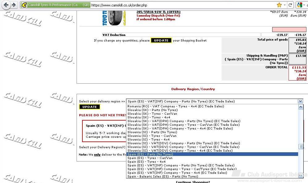

Una consulta: se trata de la compra de neumáticos en: http://www.camskill.co.uk no debe de haber problemas, pero quisiera saber a la hora de fijar los gastos de envío cuáles son los que se aplican. Existen 6 variedades para entrega a España peninsular y estoy hecho un lio. Os adjunto una captura de la orden de pago, a ver que opináis. Un saludo. Pd: estaba echándole una ojeada a las Toyo Proxes TR1 205/55/R16 91W.
