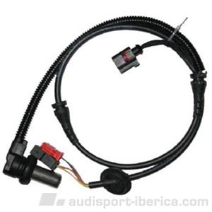

me podeis echar un cable
A. Pérez responde a diablo13 de discusión en Audi A6 / Allroad C5 (1997-2004)
Foto para que veas el conductor doble. Abajo, conectores rojo y negro, van a la centralita. Abajo a la izquierda, sensor ABS. Arriba, conector al sensor de pastilla de frenos. -
A ver: cable cortado (aunque no se vea a simple vista) o no se ha conectado al sensor que lleva la pastilla de frenos, o la pastilla no tiene sensor (que es posible, no sé). O tienes la centralita de abordo dando x ahí... ¿cuando has desmontado las ruedas no has visto un cable eléctrico que conecta a un conector que lleva la pastilla? en las ruedas delanteras, el conductor se divide en 2: uno para la pastilla de frenos (2 conductores) y otro para el ABS (también 2 conductores)...se bifurcan. Sino consigues dar con la avería, llévalo a un mecánico, verás como te localiza el fallo. -
Y ya para terminar, el sensor ABS que incluye el circuito de detección de pastilla de freno: http://shop.ebay.es/i.html?_nkw=ABS+Sensor+Audi+A4+A6+vorne&_sacat=0&_sop=15&_odkw=ABS+Sensor+Audi+A4+A6+vorne+4B0+927+803+B+TOP&_osacat=0&_trksid=p3286.c0.m270.l1313 ¿A ver si han cambiado la rueda y no han conectado la pastilla al circuito, o que la rueda haya cortado el cable? Esto último es bastante habitual.
