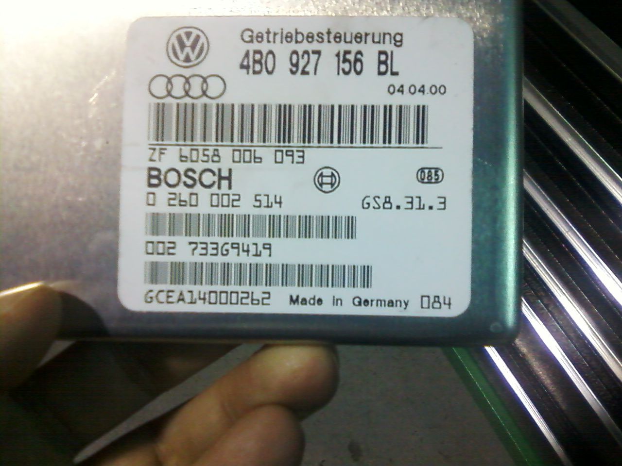

Gracias: cada modelo distinto de centralita, y por lo tanto de motor, tiene distinta codificación. Creo que el mio es de 110kW...ahora lo compruebo. El motor si es AFB. Adjunto foto de centralita. Lo que no entiendo es: sin regulacion eletronica y acelerador por cable 00000. Un saludo, -

Hola a todos: Hace un tiempo tuve una inundación de la zona del copiloto, dónde está alojada la ECU, y se cortocircuitó. Pude localizar una resistencia quemada, que reemplacé. Colocada de nuevo la ECU, no hubo ningún problema: los cambios de marcha en automático iban perfectamente, la marcha atrás, parking y punto muerto. Montada ya definitivamente en el habitáculo, mi mecánico procedio a chequearla y arrojaba el error de "Falta de Codificación" (aparece un valor de 0). Anula el error y a partir de este momento, la marcha atrás entra cuando quiere (si hago la maniobra rápidamente, entra a la primera. También he observado que "insistiendo", entra, pero pulsado a tope varias veces el freno de pié). Pasa de D a 3, colocada en la posición 4. N tampoco entra, y P tampoco (insistiendo, sí). Creo que la ECU quedó reparada, pero ha perdido la codificación y por eso todos estos problemas....El mecánico me dice que bien lo lleve a Audi, y que la codifiquen (supone que ellos no me van a facilitar la clave de codificación), o bien, intente saber que código tiene mi coche (introducirla con el ordenador es bastante simple, según mi mecánico, solo teclear el código, supongo que alfa-numérico). Bien, a ver si alguien conoce este problema...mi coche es Audi A6 2.5 AUT. 150 CV de 1999, y la ECU es: 4B0 927 156 BL (código Bosch: 0 260 002 514). Controla caja de cambios ZF 6058 006 093. A ver si me daís algún norte. Gracias por adelantado. -

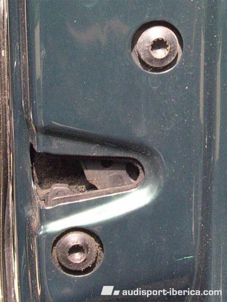

Muchas gracias. Después de colgar la foto, observe que tiene muchas más de 6 aristas. Tendré que comprarla en una ferretería. Un saludo, -
Que voy a sustituir el conmutador-sensor de la cerradura (ya he visto el post, y es lo que me falla), y uso una T-40 y me baila, y la T-45 no entra. Estoy mirando por el google, y creo que la T-42 no existe. ¿Es así, o es que no está normalizada? Adjunto foto (no es del Audi, pero es la misma tuerca). Un saludo,
