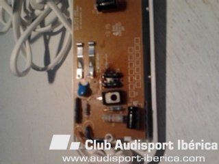

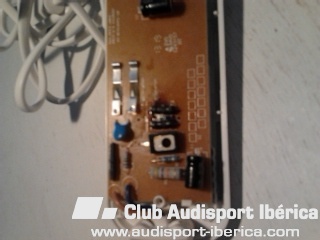

Buenos días: he tenido un problema con el selector de temperatura. Necesito o los valores de las resistencias a ambos lados del fusible térmico, o una foto de ellas,para ver el código de color. Con una punta torx del 8 se habré la carcasa y no es necesario hacer nada más, está a simple vista. Adjunto una foto para localizar las que me interesa. Gracias.
