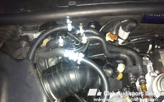

Alternativa a juego de tuberías de combustible
A. Pérez responde a A. Pérez de discusión en Audi A6 / Allroad C5 (1997-2004)
Debe ser, quiero decir, 8,4 mm. Aunque es posible que sea el diámetro interior. Debe ser algo inferior a las tomas del filtro. -
A. Pérez publicó una discusión en Audi A6 / Allroad C5 (1997-2004)
Hola: aparte de ebay y desguaces, ¿hay alguna alternativa a este juego? vale una pasta original. Se trata, supongo que una tubería de alta presión, especial para flujo de combustible y aceite....con 1 metro va que arde. He localizado una manguera de caucho de diámetro interno 4 mm a poco más de 1 euro/metro. A ver si conocéis el diámetro interior de esa tubería. El diámetro exterior, si no me equivoco es de 84 mm (según el Etka). Las afectadas son las 2 que salen/entran del filtro de combustible, a la derecha de la foto. -
