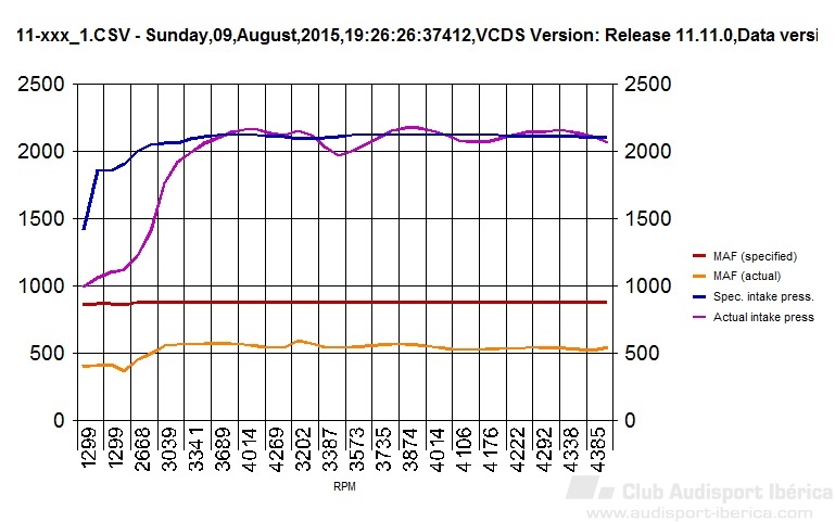

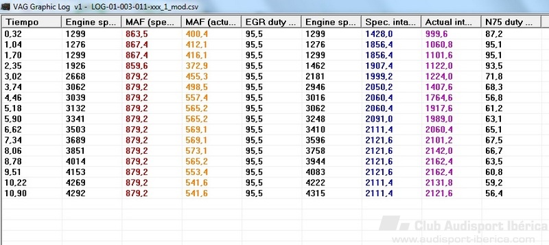

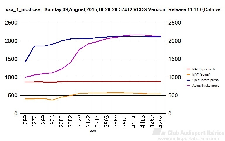

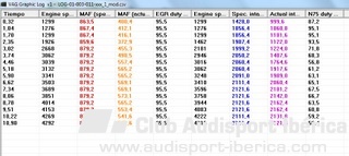

A ver. Saqué un log antes de meter mano. Por ahí anda...el coche no iba fino. Limpié el caudalímetro pero no logré gran cosa. Pudiera ser que una de las 2 válvulas (la N18 y N75) no estuvieran bien, o que el sistema de vacío tuviera alguna fuga. Compré la N18 (que actúa sobre la EGR), y saqué log (no lo he colgado): y mejoró bastante. Y después "conmuté" las válvulas: la N18 haciendo las funciones de N78 y viceversa...fuí a sacar log, pero conecté la interface con contacto dado y me he colgado el VCDS 11.11.0. He comprado el VCDS 12.12.0 y estoy a la espera de que llegue. Debe de estar en casa a mediados de la próxima semana...en eso estamos. En este segundo log (ya lo colgaré) observo que el turbo presenta oscilaciones...pudiera ser que la geométria estuviera agarrotada, según lo que me han comentado. Vamos, que quiero limpiarlo al igual que la EGR. Y de paso, limpiar el filtro de recirculación de aceite, que está al lado de la EGR, no se si te suena. La mayoría no da importancia a este filtro y suele provocar fugas por exceso de presión. Así que cuando esté todo listo hago los siguientes logs. He podido conseguir el WinOls y he visto por encima los mapas...identificarlos y hasta donde subir o bajar parámetros, eso ya es harina de otro costal. Saludos.

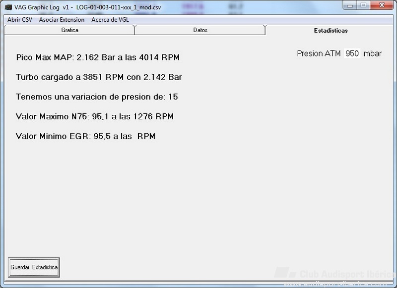

Creo que el caudalímetro está sucio porque está sensiblemente por debajo del valor teórico. Lo he limpiado, y esta tarde vuelvo a cargar el log, para ver la nueva gráfica. EGR duty siempre tiene el mismo valor. No sé que significa. Creo que el turbo no está mal, pero no se si es correcto. Altibajos no tiene. A ver los entendidos.
Me refiero, turbo, caudalímetro, válvulas...no soy experto. Si responde bien o no.
Hombre compañero....pensaba que me ibas a decir como estaba. Hay mucha información al respecto, es para no sobrecargar esto...básicamente para ver como está el motor.
Gracias. No son necesarias las Damos, es así ¿no? Ya he sacado mi primer log para ver como se encuentra el vehículo: http://www.audisport-iberica.com/foro/topic/346298-mi-primer-log/ Saludos.
Bueno: hoy he hecho mi primer log. Canales 3 y 11, que suelen ser los habituales. A ver que aspecto tiene....
Gracias compañero. Pues sí, informándome es cierto. Debo usar WinOls. Ya he estado trasteándolo un poco....hasta que lo controle medianamente, me quedará tiempo, pero bueno. He podido leer los ficheros en sistema binario de cada una de las 2 memoras flash EPROM, y ahora toca elegir que versión de WinOls conseguir. Indentificar mapas y modificar parámetros. Había pensado sacar log del coche, y ver en que estado se encuentra. Para que las modificaciones sean las adecuadas....es cuestión de tiempo. Saludos.
