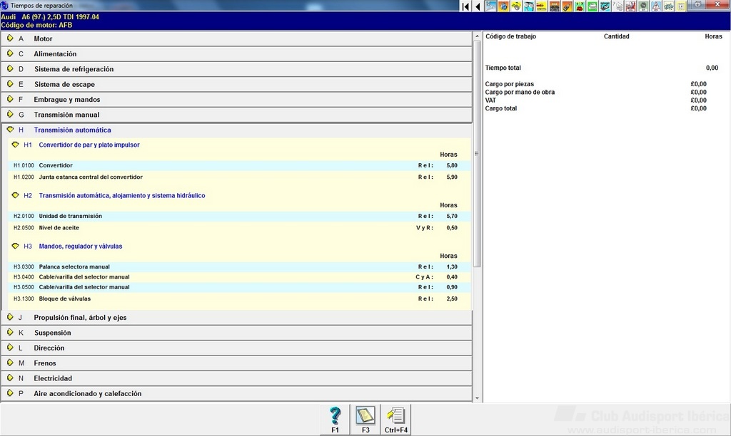

No creo que sea todo ese tiempo. Desmontar caja de cambios automática del coche. O sea, sacar la caja automática completamente del coche: no sé como va ésto: irá acoplada al motor y a su vez a la estructura del coche. Desmontar y montar, supongo que se refiere a desmontar todos los elementos y volverlos a montar. Necesito tiempos de quitar y poner. De todas formas, muchas gracias. -
Consulta: tiempo de desmontaje motor-caja de cambios automática
A. Pérez publicó una discusión en Audi A6 / Allroad C5 (1997-2004)
Buenas tardes: Me gustaría conocer el tiempo de desmontaje del motor y de la caja de cambios automática. Sobre todo de ésta última. Sé que los tiempos están tabulados, pero desconozco su valor. Muchas gracias. Pd. ¿puede ser 2 horas en caja automática? Me lo ha comentado un amigo mecánico pero así de pronto. Él trabaja camiones. -
