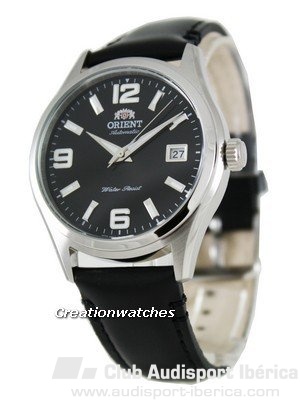

Hola: Me estoy planteando la compra de un reloj Orient. La correa original es de cuero, y estaba viendo la posibilidad de cambiarla a armis (metálica)....podría ser el de la foto. A priori no se el ancho del armis, pero debe ser 21 ó 22 mm, el asunto es conseguirlo que adapte perfectamente a la curvatura del reloj. Aún no lo tengo. También debería quedar alineado en altura con él. ¿Algún entendio en ésto? Gracias.
