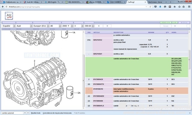

Buenas tardes: Estoy mirando el EKTA y para mi vehículo Audi A6 C5 2.5TDI 150CV motor AFB, del año 2.000, se montan 22 modelos de caja automática ZF 5HP19FL (DES, DEU, ETV, etc.). Creo que todas deberán ser 1060 030 XXX ¿Qué diferencias hay entre unas y otras? ¿Podría montarse un modelo distinto al original, cambiando su ECU? es decir: si fuese ETV y se sustituye por una DEU, cambiando también su centralita. Es un ejemplo. Gracias. Pd. la mía es una ETV.

Sobre cajas de cambio automáticas
A. Pérez publicó una discusión en Audi A6 / Allroad C5 (1997-2004)
Buenas tardes: Estoy mirando el EKTA y para mi vehículo del año 2.000, se montan 22 modelos de caja automática ZF 5HP19 (DES, DEU, ETV, etc.). ¿Qué diferencias hay entre unas y otras? ¿Podría montarse un modelo distinto al original, cambiando su ECU? es decir: si fuese ETV y se sustituye por una DEU, cambiando también su centralita. Es un ejemplo. Gracias. Pd. la mía es una ETV. -
