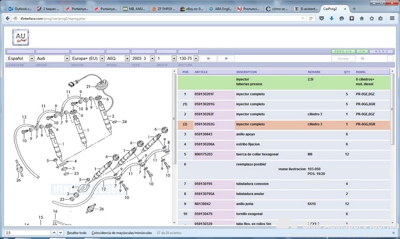

Estoy en Córdoba, de momento. Pues no sé donde lo reparan, pero por 300€ tienes uno nuevo. Mírate de desguace. -

Aunque hay otro marcado pero con paréntesis (no sé lo que significa los paréntesis, parece que pertenece a otro modelo) y es: 059130202G. -

Sí, si das el tuyo y no se puede reparar, entonces ¿para qué lo quieren? Sí se puede reparar. La referencia del pilotado (3er. cilindro) es 059130202F, y cuesta 475€ más IVA. Grupo 1, Apartado 130-75. Pero ya sabes lo que pasa con las referencias, debes de comprobarlas tú. -

Sí claro. Creo que hay empresas que lo reparan. Trastea con el programa. No es difícil. Los inyectores deben de estar en el Grupo Motor. -
