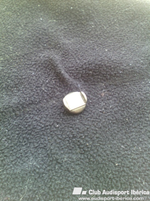

¿Esta pieza es "una peseta"?
A. Pérez responde a A. Pérez de discusión en Audi A6 / Allroad C5 (1997-2004)
Tengo el coche parado. De ahí no se mueve. Lo he encontrado una vez desmontado el cárter. -
A ver: esa era la idea. Abrir y ver que me encontraba. Aflojar el "caballete" de la leva afectado, ¿es así? ¿Podría hacerse? Así no hay que tener la precaución de calar el sistema, entiendo, ¿no? -
Parece ser que no es tan obvio como creía. Lo más prudente deberá ser llevarlo al mecánico que tendrá los útiles adecuados. El circuito de aceite es cerrado, por tanto, si no está en el cárter, debiera estar en la zona de los árboles de levas. Pero lo desconozco porque aún no se ha abierto. También desconozco el tiempo que el platillo está fuera de su lugar. Ya informaré. Gracias. -
El balancín no está en el cárter. Tengo que sacar el árbol de levas que supongo tendrá dos fijaciones a los extremos. Además tendrá posición. Supongo que no será excesivamente complicado. ¿Hay algún post al respecto? Estos días he estado haciendo logs....en 4ta. velocidad hasta un régimen de 4.000rpm. ¿Puede ser que se haya salido por darle mucha "caña"? Hasta que no vea físicamente el sistema como está montado no sé cómo ha podido salirse. El ETKA dice usar producto sellante de silicona D174003M2. A 25.30€. -
Abrire las 2 tapas, si no me equivoco: estrangulo entrada a bomba (para que no se descebe) y quito las tomas a los inyectores. Y ya quito tapa de balancines. Espero que no sea desgaste de árboles de levas porque va a costar más el collar que el perro. Ví en su momento el sistema de balancines. A ver si no me encuentro alguna sorpresa más. Saludos. -
Cierto. Abierta la tapa de balancines, no es necesario cambiar la junta ¿no? Técnicamente es plátillo elástico: 059109641G. No tiene más misterio: abro, miro y reaprieto, ¿es así? ¿o por qué se ha soltado...es "normal"? ¿sustituyo alguna pieza, ya que tengo abierta la tapa? Gracias. -
Hola: he desmontado el cárter y me he encontrado con ésto. Creo que es lo que vulgarmente se conoce como peseta. ¿Algún brico para ponerla en su sitio? ¿Por qué se ha desprendido...hay que mirar algo más....qué hay que hacer? Gracias.
