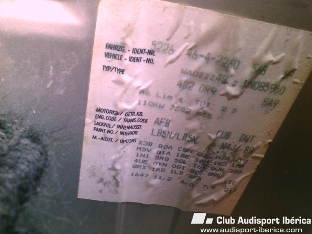

Referencia caja automática Audi A6 2.5TDI AFB. Ref. 01V 300 042X
A. Pérez responde a A. Pérez de discusión en Audi A6 / Allroad C5 (1997-2004)
Ese es el código de transmisión. Es DQT, DOT no existe. Parece ser que la pegatina no se corresponde con lo que realmente lleva el coche: LB5N es azul índigo, y el mio es gris....parece ser que el bastidor es reutilizado. No hay que hacer mucho caso a la pegatina. Ya me lo comentó una vez un pintor. Por factura es una ZF 5HP19-FL ETV. Cuando se suba al elevador realmente se verá cual es, pero si la factura no está equivocada es ETV. -
Es transmission code: CUB/DQT. Esos códigos son correctos, existen, lo que creo que en la pegatina no aparece el famoso Transmissión Letter Code de la caja automática (las 3 letras). Pero cruzando referencias debe ser ETV. Pero debo pasar este dato, me lo están pidiendo y no quiero meter la gamba. -

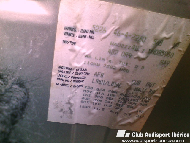

A ver si puedo sacar algo en claro: Esto es la peqatina, y parece que los códigos de transmisión son: CUB DQT (o DOT). Pero ni CUB, DQT o DOT están en este listado de ZF: http://transmisevilla.com/wp-content/uploads/2014/12/catalogo_transmicion.pdf ¿Estos son los códigos internos de Audi? Por factura, me aparece 1060 030 066 y según esto se trata de una ETV. No puedo verla in situ, porque el coche no está en el elevador. ¿Sabéis algo de esto? Gracias. -
Con un documento de ZF, cruzando referencias es una ETV. Mañana lo veo in situ. -
Eso es un ejemplo....por tanto, ¿aparece en la pegatina dónde está la rueda de repuesto? Allí aparece los códigos del color del coche, además. -
A. Pérez publicó una discusión en Audi A6 / Allroad C5 (1997-2004)
Buenos días: me piden referencia de la caja automática. No puedo consultarla insitu. Por el ETKA obtengo la siguiente referencia: 01V 300 042X. Y por la factura de una reparación me aparece: 1060030066. Creo que corresponde con: 5HP19-FL, pero insisten en que son 3 letras.... Se trata de Audi A6 2.5TDI motor AFB, del año 2.000. ¿Podéis echarme un cable? Gracias. Pd. he visto una FLA pero para tracción 4 (referencia: 1060040009). -
