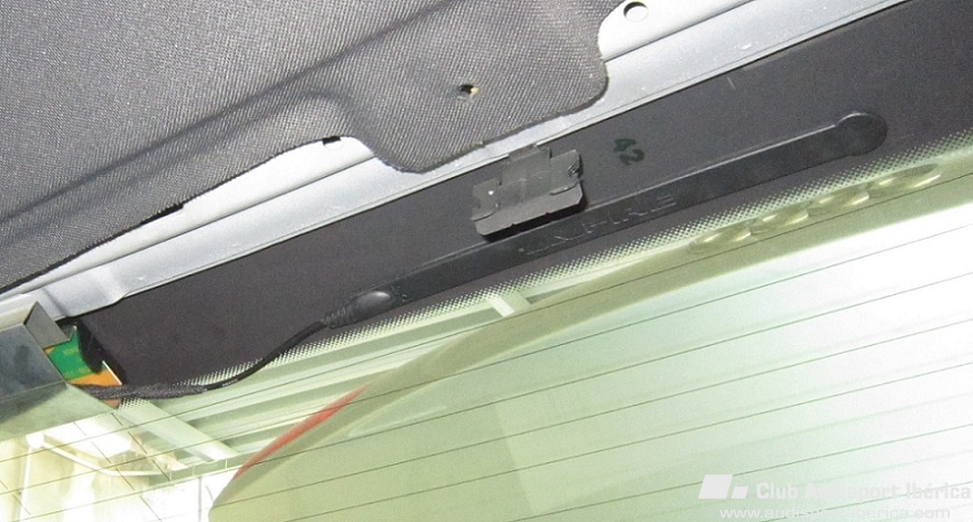

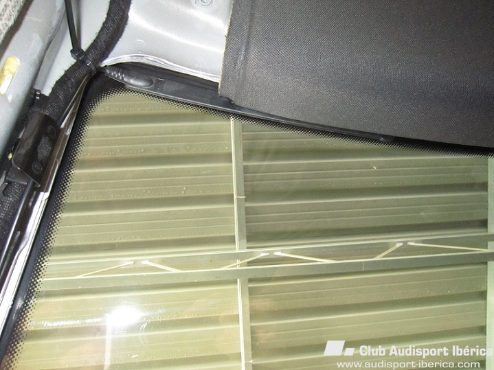

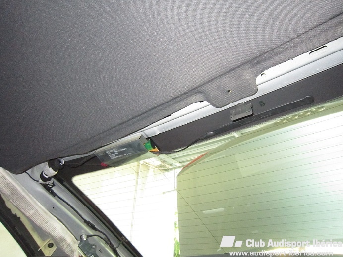

Ayer puse unas fotos de las antenas en otro post, pero como aquí hay mucha información las pongo también. Esta es la delantera. Como comentabais está muy pegada al chasis del coche y tendré que moverla aunque es una pena ya que no se ve ni desde dentro ni desde fuera. -
Gracias audinibili y Davidfuerte por vuestros comentarios. Lo que haré es mover la delantera a ver si mejora.

Ahora las llevo en horizontal pero la de delante está prácticamente pegada a la carrocería para que no se vea. Las despegaré y las bajaré un poco (aunque se vean) a ver si mejora algo. Muchas gracias por tus consejos -
