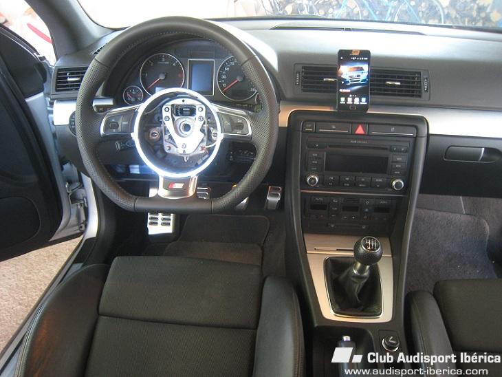

Hola a todos, necesito una ayudita ya que me he comprado un volante achatado para montarlo en mi A4 B7 del 2007, y me he encontrado con el problema de que la conexión del airbag no entra en la de mi coche. Necesitaría es un cable compatible entre el airbag que he comprado y mi coche. No se si existirá ese cable o tengo que hacer algún injerto para poder adaptarlo. Os puedo decir la referencia del cable del airbag que he comprado: 8J0.971.589.H Del airbag y del volante comprado no tengo referencias. Os pongo unas fotitos por si sirve de ayuda. -
Hola meatloaf, ayer me puse a montar el volante achatado y me he encontado con el mismo problema que tu, y es que el conector del airbag no entra en mi A4 B7 del 2007. :crying_anim: Comprando el cable de ref. 8J0.971.589.B te funciona bien el volante?? Ese cable viene con los 3 faston de toma a tierra o has tenido que hacer algún empalme?? Gracias y un saludo.
