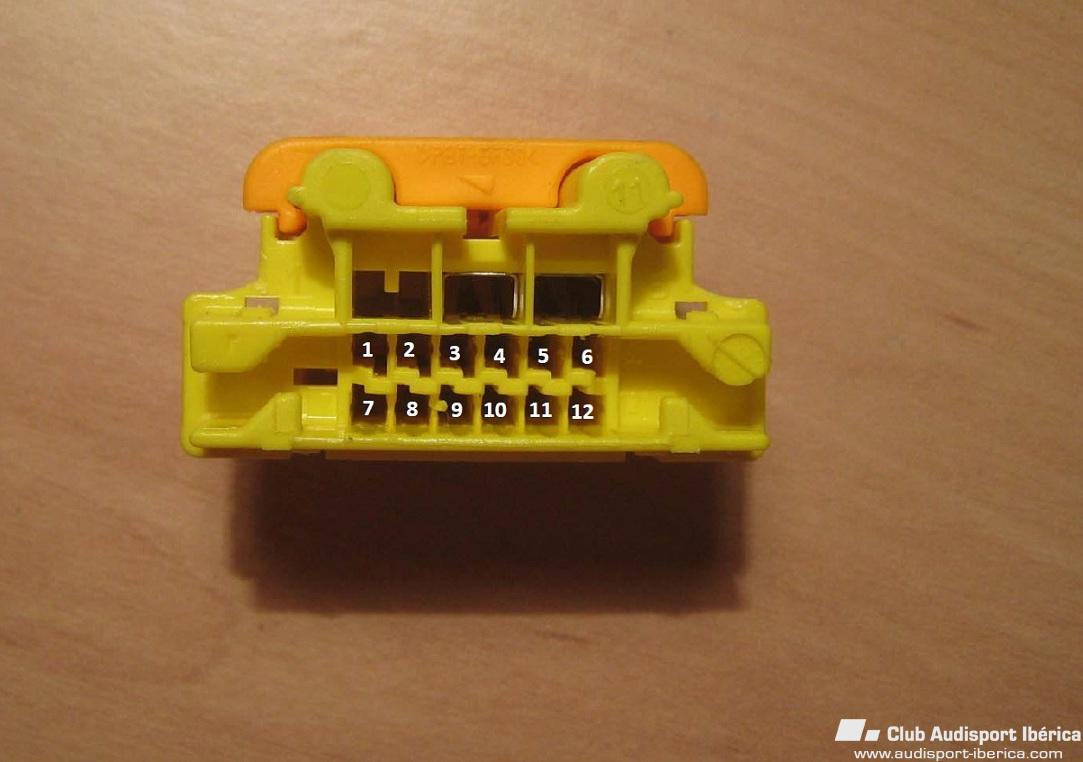

Hola juanjo69, en el propio conector está marcado. Los números son muy pequeños, pero se ven. Sólo te marca el 1, el 6, el 7 y el 12, que son los extremos de cada fina. Los intermedios se deducen. Te pongo una foto para que lo tengas claro. un saludo. -

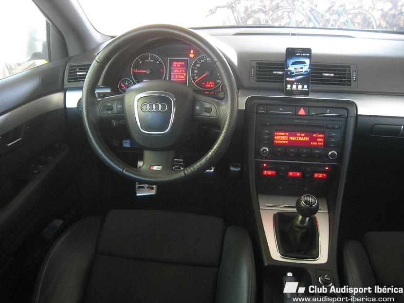

Bueno, pues esta es mi aportación al foro. Espero que a alguien le sirva de ayuda. Un saludo a todos!!! -

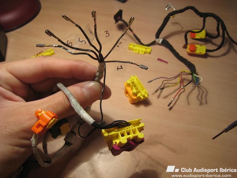

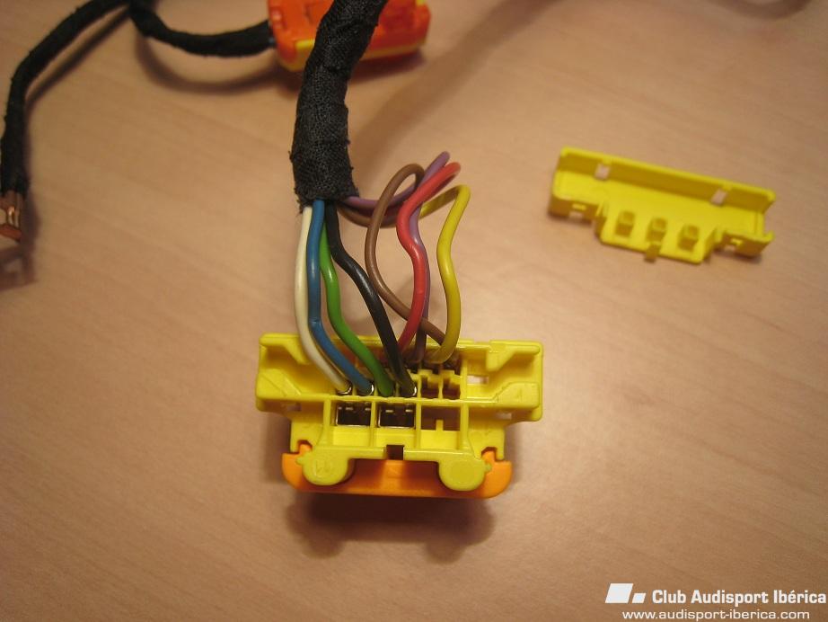

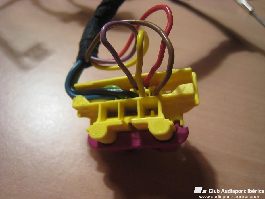

Al montarlos en el conector del A4 tenemos que cambiar el orden para que todo funcione correctamente. El orden es el siguiente: 1-Marrón 2-Amarillo 3-Negro 4-Verde 5-Azul 6-Blanco 7- 8-Rojo 9-Lila 10- 11- 12- -

Ahora tenemos que intercambiar los conectores del anillo del airbag. Inicialmente tenemos en el conector del TT los siguientes cables según su posición: 1- 2- 3-Negro 4-Verde 5-Azul 6-Blanco 7-Marrón 8-Amarillo 9-Lila 10-Rojo 11- 12- -

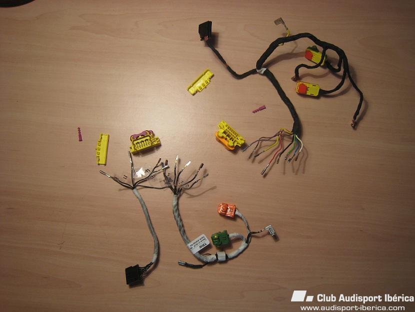

Para no liarla, he hecho una foto de como van los cables del TT antes de desmontarlos. Para los del A4, los he numerado según su posición en el conector (del 1 al 12) ya que son todos de color negro. -

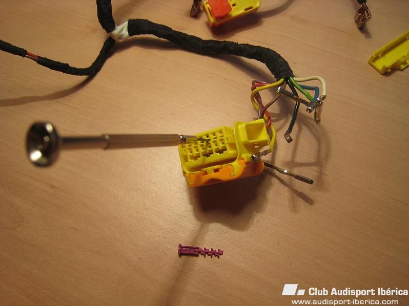

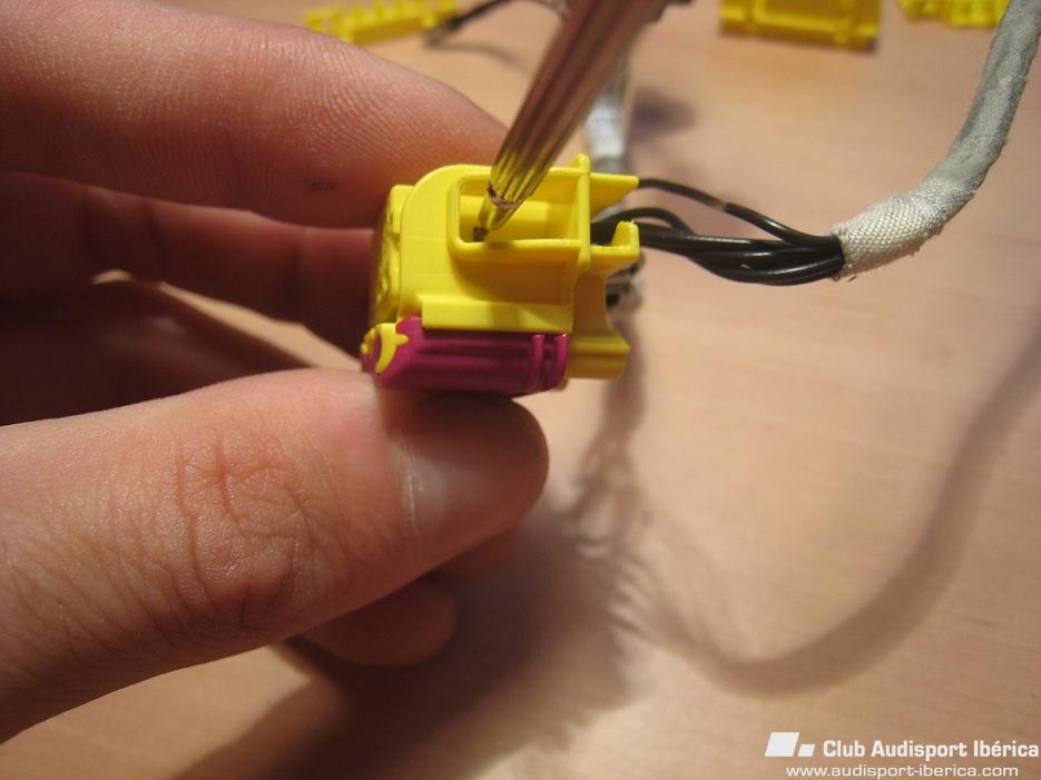

Una vez está fuera el pasador, empujamos los cables con un destornillador finito y con un pequeño estirón salen. -

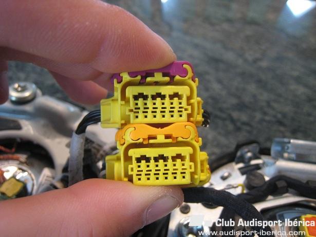

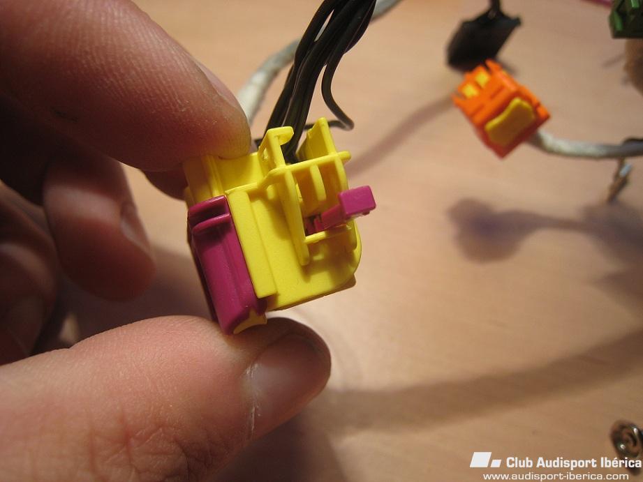

Para poder sacar los cables del conector hay que sacar una especie de pasador que impide que salgan los cables. -

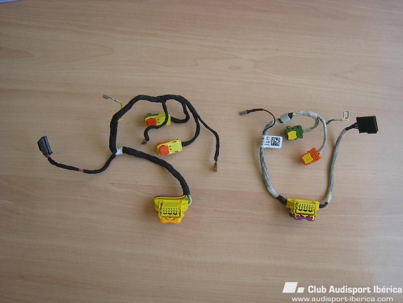

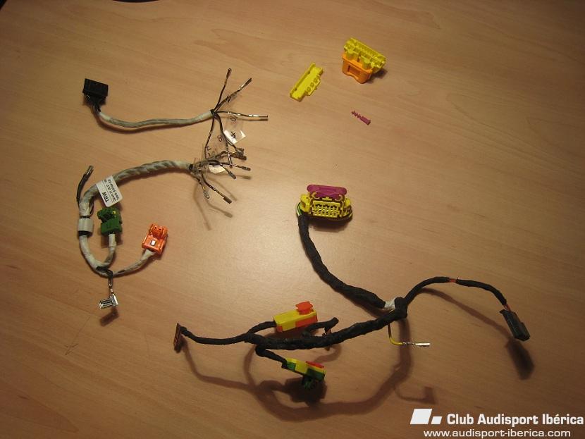

Como comentaba, al final he cojido el cable del airbag del TT (el de la izquierda) y le he acoplado el conector del cable del airbag de mi A4 (derecha). En un principio iba a soldarle los 3 fastons de masa del TT al cable del A4, pero creo que conforme lo he hecho es la solución mas limpia y que mejor puede quedar. -

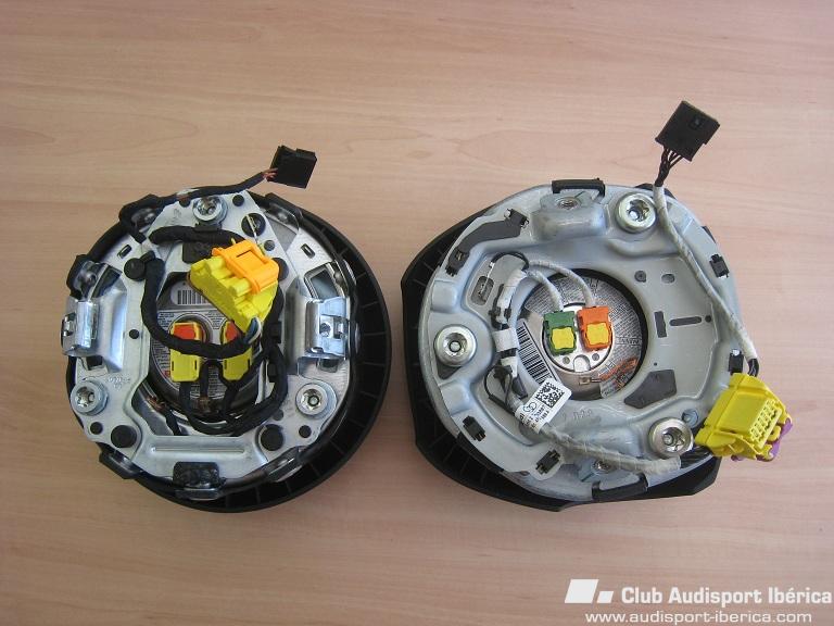

PROBLEMA SOLUCIONADO!!!!! :clap: Al final he utilizado el cable del TT arovechando el conector amarillo-lila de mi A4 y cambiando la distribución de los cables en el conector. Cuando pueda pongo unas fotitos del proceso. -

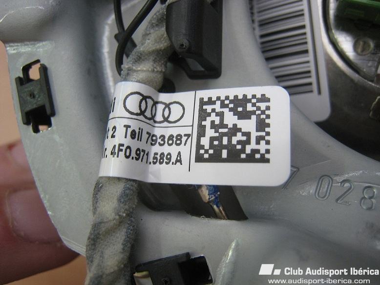

Si si, es el volante que traía el coche de casa. Es S-Line y multifunción. Si que es verdad que la referencia 4F0... corresponde a los A6, pero bueno, se ve que montan el mismo cable. Ese es el que tenía montado de casa. Un saludo. -

Hola juanjo69, te pongo una foto de la referencia del cable del volante. Ese cable es el que va con el volante de la izquierda, que es el que tenía montado en mi A4 B7 S-Line del 2007. Gracias por tu aportación, ya he ido al concesionario pero no colaboran mucho que digamos. Me dicen a que vehículo corresponde cada cable pero no si será compatible. Voy a hacer lo de poner los 3 fastons de masa del TT al cable de mi A4. Gracias y un saludo. -

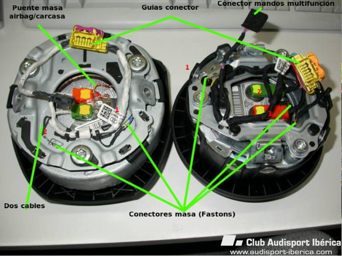

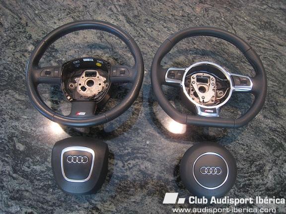

Joo, nadie me hecha una mano!!!! :crying_anim: Tendré que ir empezando a hecer cosas y probarlas por mi mismo. Me he leído el gran post de Mark y otros más y he visto que hay gente que ha cortado con un cutter unos plastiquitos laterales para que el conector del airbag del TT pueda entrar en el del A4. Primero que nada quiero probar eso, pero alguien sabe si al hacer esa prueba y los cables no corresponden puedo producir algún daño al coche, o peor aún que me explote el airbag en los morros??? :wacko: Supongo que lo que puede pasar es que no funcione el pito, los mandos o que no se encienda la iluminación de volante. Si eso no funciona quiero hacer lo de acoplar los 3 fastons del TT al A4, tal y como hizo stoker en el post de Mark (está aquí). Como no quisiera hacer nungún empastre, no tendrá alguien alguna foto de como quedan esos empalmes ya montados?? Aquí está la foto que colgó stoker en su momento. Espero ansioso vuestros consejos. Saludos!! -
que hay peixet, yo lo solucione tál y como lo explica stoker en el hilo de montaje del volante, yo lo hice así si no hay que cambiar los pines del cable nuevo y puf! pasé, se cambian los faston y solucionado echale un vistazo a ESTO un saludo y a ver... ya comentarás Hola meatloaf, gracias por el enlace, pero ya me hábía leído las 28 páginas del post de Mark, y me parece que no va a ser posible montar ningún cable sin tener que hacerle algún empalme. Al final me voy a lanzar con la solución que has hecho tú, pero para no meter la para quería comentarte algunas cosas. Entonces lo que tengo que hacer es cojer el cable del airbag de mi A4 (ref. 4F0.971.589.A) y soldarle las 3 tomas a tierra del cable del TT ref. 8J0.971.589.B, no??? Y otra cosita, como no tengo muy claro como se han hecho las conexiones, no tendrás por casualudad alguna fotico de los empalmes que has hecho tú?? Por si quieres ver las fotos de los volantes y airbags que tengo desmontados, he creado un post para ver si alguien me echaba una manita. Está aquí. Muchas gracias y un saludo.
