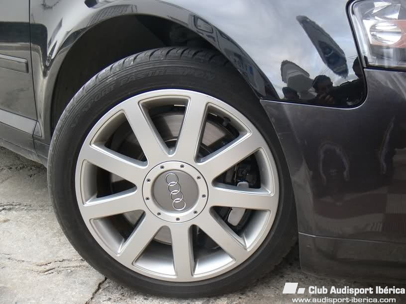

En esa foto llevaba 312 delante y 255 detrás
Discos de 345 mm también entran en llantas de 17"
