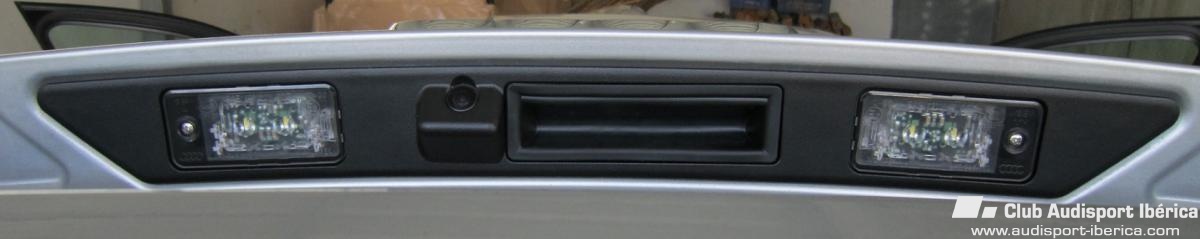

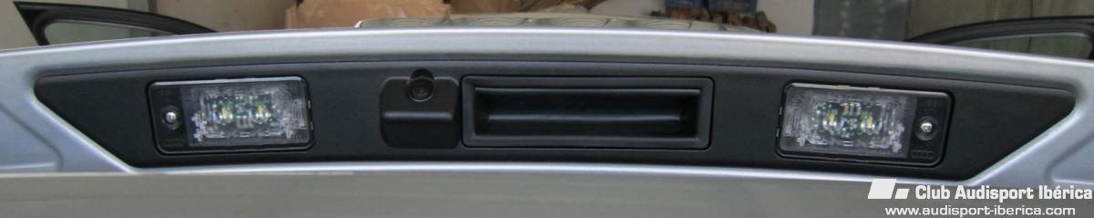

Justo ahí hay tornillos por la parte interior. Puedes verlo en la primera fotografía que he puesto (en la página anterior) -

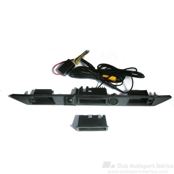

También tienes esta alternativa que es una réplica de la original y hay gente que la ha montado y no tiene problemas -

Y esta es la cámara que va dentro. Aunque bueno, ojalá consigas montarla, sólo lo digo por si te interesara otra alternativa. Suerte!!
