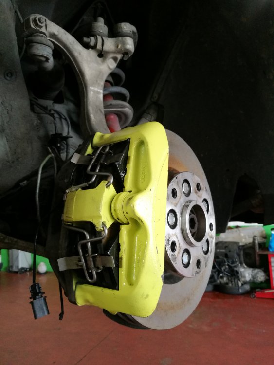

Muy buenas! Mira yo justo postee ayer la modificacion que le he hecho a mi b6. Le he quitado los de 312 y le he puesto 321 con pinza de doble piston. El resultado una pasada. El post se llama frenos FP-2 321mm, es este
Antes tenia los de 312mm, y la verdad que si que se nota una mejora considerable. Yo los he probado bajando un puerto con bastantes curvas que tengo aqui cerca, exagerando la frenada para calentarlos, y la verdad que sin pegas.

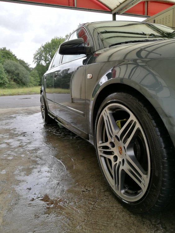

Yo llevo llanta 18, son de un 997 turbo, y con los adaptadores me quedan mas o menos como las de S4 que montaba antes, las delanteras claro. Un amigo mio en el allroad que tiene monta de serie estas mismas pinzas y discos y tiene llanta 16...entran al milimetro.

Muy buenas a todos. Al final saque algo de tiempo y me puse con el tema de cambiar los frenos. Es una conversion que se la recomiendo a todo el mundo por que es sencilla y ademas si se busca bien no sale muy caro, para lo que es. Se trata de poner los frenos HP-2 a nuestros coches, son los frenos de los S4 b5, a8 D2, algunos audi allroad...Son de 4 pistones y montan discos de 321 o 323mm. La diferencia de frenada es brutal, sobre todo por que estos se calientan la mitad q los de serie. En mi caso a sido plug and play, no he tenido q adaptar nada, yo tenia los de 312mm Lo mas facil para el que quiera conseguir unos, es buscar algun despiece de a8, del 3.7 o 4.2 que hay bastantes, y por unos 100€ te pillas el kit completo. Hay van unas fotos para que veais el resultado final. Saludos!
