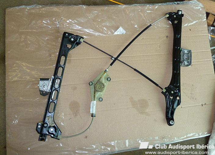

Se me ha roto la ventanilla derecha
kevin34 responde a zrisics de discusión en Audi TT Mk2 (2007-2013)
De nada Zrisics. Está claro que lo hacen expresamente, poner componentes malos para cambiarlos y ganar dinero. Lo llaman obsolescencia programada, y da mucha rabia... :ranting2: Eras de Barcelona, no? Apuntate a la siguiente quedada que hagamos!! Saludos -

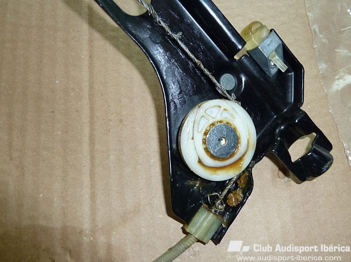

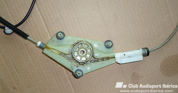

Y otra foto del mecanismo con el cable roto, que hace que todo se bloquee. Si alguien se anima... Saludos. -
No te preocupes David, desgraciadamente, ya te tocará... Si sois manitas, se pueden cambiar solo los cables por unos de acero inoxidable. En los foros de Inglaterra ya lo han hecho, e incluso ponen las medidas de los cables. Eso sí, es un follón hacerlo. Porque si te cambian todo el mecanismo, los cables siguen siendo de acero barato!!! :ranting2: Y a los 4 años... <_< Os pongo unas fotos del mecanismo. Saludos -
Hola Zrisics. Pero exactamente que te pasa con la ventanilla? Se te ha bloqueado, o te sube a trompicones...? Creo que si fuera el soporte, tendrias descolgada la ventanilla. Yo tambien tengo fastidiada la ventana derecha, y ni la he usado!!! :ranting2: Y el coche lo uso poquísmo... Un problema común en los TT mk2 son los problemas con el elevalunas, donde se oxidan los cables y agarrotan el mecanismo (todo por ser los componentes de baja calidad, o sea, el cable de acero, y no acero inoxidable). Cuando llueve o lavas el coche, el agua se cuela por las gomas de la ventana y eso va fastidiando el mecanismo. Es lo tipico cuando levantas la ventanilla y sube sucia o llena de agua. Es algo imperdonable en coches de supuesta categoria premium. Así se aseguran que pasas por caja cada 3 - 4 años. Además, no cambian los cables sino todo el conjunto, incluiido el motor. En los foros ingleses incluso se han organizado y parece que pueden conseguir algo de Audi, al menos un descuento por diseño defectuoso de la pieza. Ya nos dirás. Saludos -
