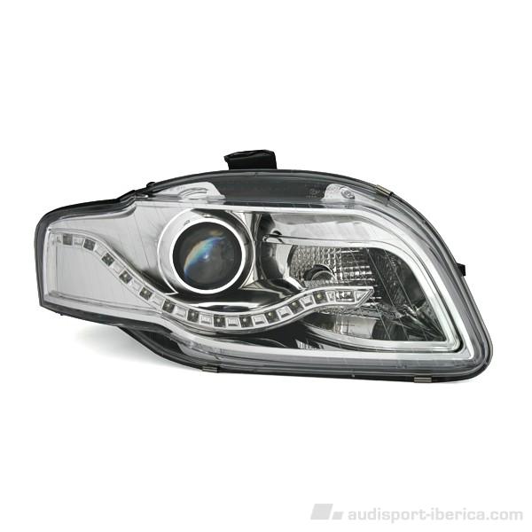

yo ahora si que llevo bixenon, pero estos focos no lo se, aunque pienso que si, por que solo lleva una lente, y pone que son actos para el xenon, cosa que los otros no ponen nada de nada,
es para el a4 mod. b7, precio.....me salen en 280 con iva y todo
buenas a tod@s y feliz año 2011, pues...como pone la entrada....para reyes.....les he pedido estos faritos para mi pepino, a ver si con un poco de suerte...me los traen!!!!ajajaja, espero que os gusten, y si vienen para casita....ya colgare las fotitos, aun tengo que saber si son bixenon, para que le sirva a mi coche, yo de momento....rezo para que el tio me diga que siiiiii,ajajaja, un saludo
